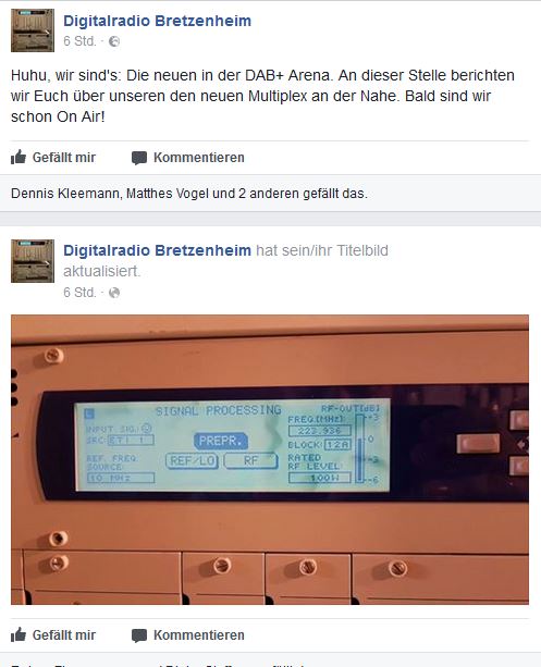

BeitragVerfasst: Do 3. Aug 2017, 00:04
Der lokale DAB+-Muliplex an der Nahe scheint Realität zu werden.
Auf der Facebookseite von Digitalradio Bretzenheim wird der baldige Sendestart angekündigt.
Dem Foto auf der Seite zufolge würde man auf Kanal 12A mit 100W senden.

BeitragVerfasst: Do 3. Aug 2017, 07:52
Heute schreibt auch satnews.de den geplanten lokalen DAB+-Muliplex an der Nahe.
In Rheinland-Pfalz geht in den kommenden Tagen das erste Small Scale DAB-Ensemble in Deutschland in Betrieb. Vom Kirchturm in Bretzenheim bei Bad Kreuznach will Domradio Studio Nahe den Simulcastbetrieb zu seiner UKW-Verbreitung (87,9 MHz) über das digital-terrestrische Digitalradio DAB+ aufnehmen. Gesendet wird im Kanal 12A mit einer Sendeleistung von zunächst 100 Watt. Im Bedarfsfall kann diese auf bis zu 500 Watt erhöht werden. Die Sendeanlage soll am 5. August aufgebaut werden, anschließend erfolgt der Start des Testbetriebs.
Die Verbreitung wird ein halbes Jahr lang von der Landesanstalt für Medien und Kommunikation (LMK) in Ludwigshafen geduldet. Während dieser Zeit wird das Bouquet offiziell ausgeschrieben. Dann haben auch andere Veranstalter die Chance, zwischen Bad Kreuznach und Bingen auf Sendung zu gehen. Laut den Betreibern gebe es einige Interessenten. Diesen will die katholische Pfarrgemeinde Bretzenheim einen sehr kostengünstigen Einstieg in die digital-terrestrische Verbreitung ermöglichen.
