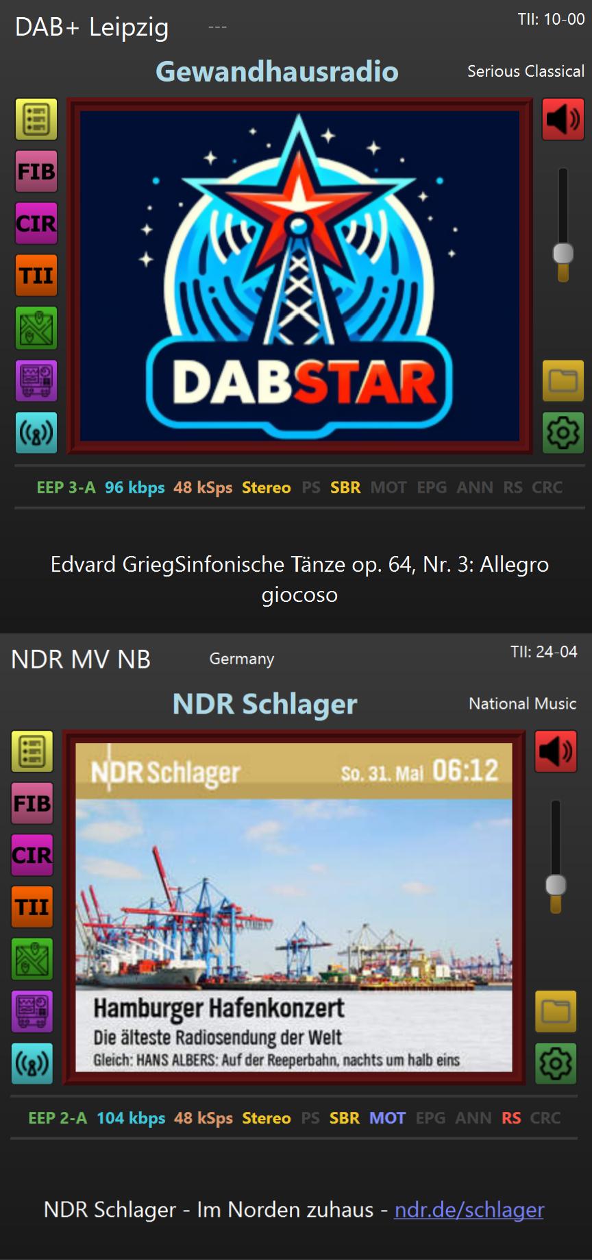

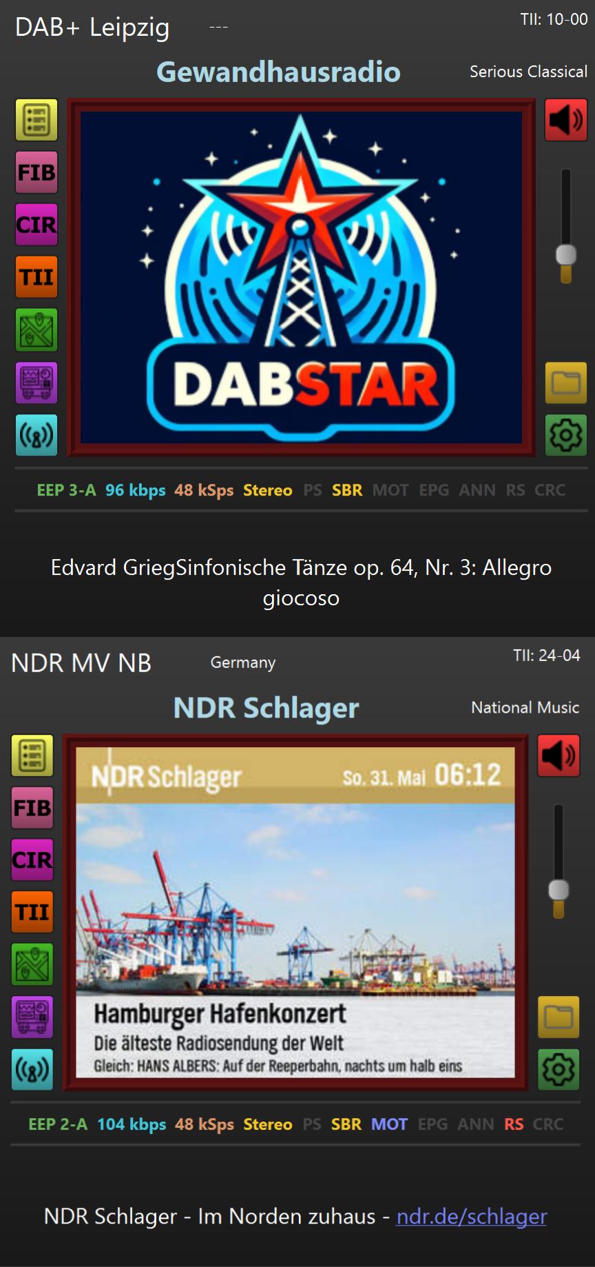

Das Programm DABstar 5 läuft genauso wie AbracaDABra unter den selben Voraussetzungen. Hier gibt es noch zusätzliche Details zur Slideshow zu sehen. Würden Daten für die Slideshow verwendet werden dann würde das blaue MOT Symbol aufblinken, tut es aber gar nicht. Übrigens im DAB+ Thüringen beim Schlager Radio auch nicht mehr.

Oh. Da haste ja gleich zwei interessante Vergleichskandidaten genommen. Wer von denen hat jetzt mehr Netto-Audio? NDR oder Gewandhausradio.
