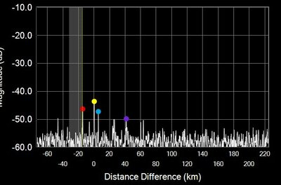

Es sind neue Standorte zu sehen. Der rote, rechts neben Dequede, muesste Stendal sein. Ist aber ohne Tropo von hier aus nicht klar zu sagen, da der mdr im Norden, ausser Dequede, wegen dem Brocken mit sehr starkem Vor/Nachlauf arbeitet.
6Bmdr.jpg [ 35.69 KiB | 10066-mal betrachtet ]
 Betreff des Beitrags: Re: MDR Neunetz 2014
BeitragVerfasst: Fr 16. Dez 2022, 14:27
du bist im falschen Bundesland ;) , aber Roitzsch 9A müsstest du auch sehen können.
ist der dichteste Standort für Sachsen 9A
