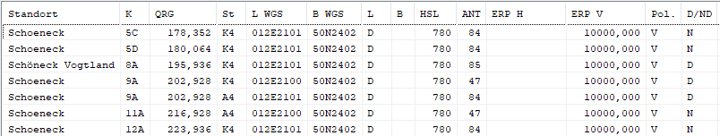

Alle Muxe, nicht nur die Bundesmuxe. Die alte Antenne wird dann demontiert.
Für alle aktiven Muxe existieren inzwischen die nötigen Koordinierungen für die höhere Antenne:
schoeneck.png [ 16.79 KiB | 11661-mal betrachtet ]

seh ich das richtig dass für den 8A (Privatmux "Region C") und 9A ("MDR Sachs") nicht alle Antennenfelder angesteuert werden?
die sind offenbar nicht rund koordiniert?
Autor:  Nicoco [ Di 30. Apr 2024, 17:16 ]
Betreff des Beitrags:  Re: Antennenumbau Schöneck(Vogtl) mit Einsatz eines Helikopt
Es sind lediglich leichte Einzüge im koordinierten Diagramm, die mit der Bauart der Kathrein Top-Mount kompatibel sind, da natürlich keine Antenne 100% rund sendet.
Die Top-Mount ist übrigens nicht o.W. schaltbar.
