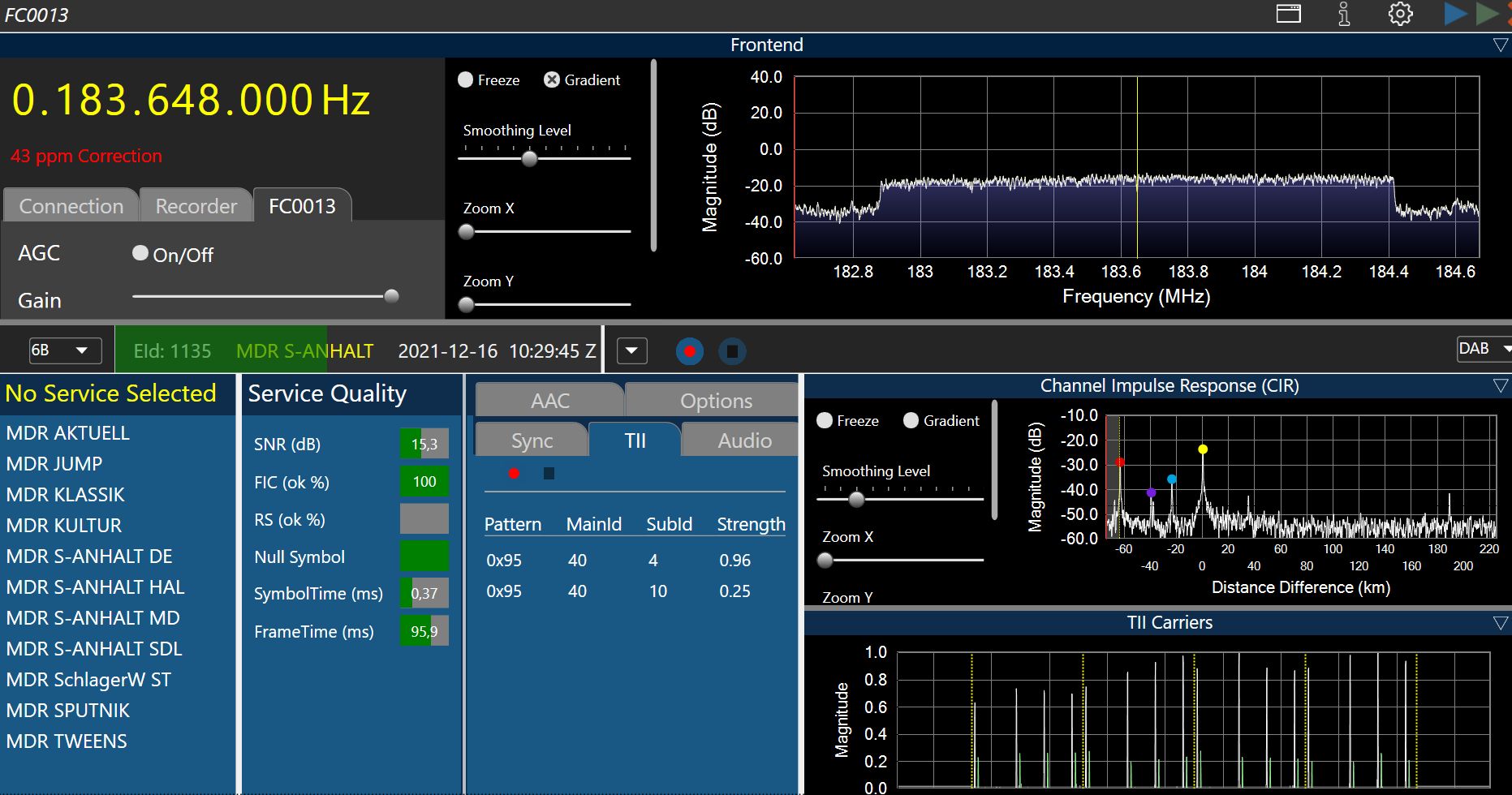

Hier dominiert Erxleben weiterhin. Steht halt sehr hoch und auch noch gut in die Richtung meiner Antennenausrichtung. Dequede scheint mir doch schon seit einiger Zeit in der Leistung reduziert zu sein? Der spielt hier nur noch ganz selten eine Rolle. Ueberwiegend Brocken und Kapaunberg wechseln sich ab. Das war frueher nicht so. Nun aber Erxleben und hoffentlich bald auch Kloetze.

Das wird bei dir aber eher an der Ausloeschung Dequede mit Brocken liegen. HF Pegel wirst du haben, den dir dein Radio aber nicht anzeigen kann.
Im Beispielbild siehst du wir stark der Brocken hier vor Ruegen geht. Gefolgt von Erxleben, der Dank Vor/Nachlauf Einstellungen noch zum Brocken passt (weniger als 75km Entfernungsunterschied zu mir, in Wirklichkeit aber mehr). Kommt nun Dequede dazu, loescht sich das mit dem Brocken aus und es geht fuer den Moment nichts mehr.
mdr6B.jpg [ 230.32 KiB | 3240-mal betrachtet ]
