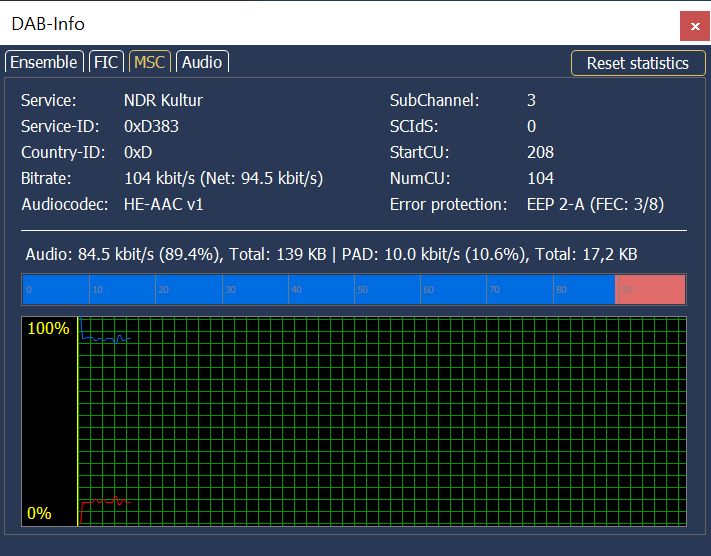

Wieviel Audiodatenrate hat denn mdr Klassik laut DABplayer, abzueglich PAD Daten fuer Slideshow und abzueglich des DAB AAC internen Fehlerschutzes?
Beim NDR beispielsweise bleiben von 104kbps brutto nur 85kbps fuer den Ton, womit klar AAC V1 zu verwenden ist, was der NDR auch macht.
Gute AAC Decoder klingen wahrscheinlich ab ca. 96kbps netto fuer den Ton mit AAC LC besser. Schlechte AAC Decoder nicht, die haben dann unschoene Artefakte im Mittenbereich, weil zu viele Bits und Rechenleistung fuer den bei AAC LC 'echten' Hochton gebraucht werden. Mit AAC V1 werden fuer den Hochton nur wenige Bits gebraucht und die Aufloesung, Stereoabbildung im Mittenbereich klingt dann besser. Den gegenteiligen Effekt, der oftmals 'hart' klingenden Hoehen, mit SBR bei AAC V1 gibt es auch nur je nach dem wie gut der Decoder ist. Mit meinem neuen Keystone Tuner klingt da gar nichts 'hart'.
Ich schaetze bei mdr Klassik ist es grenzwertig, je nach verwendetem AAC Decoder, denke aber AAC V1 ist in der Summe noch die bessere Wahl.
NDRkulturAudio.jpg [ 79.21 KiB | 4754-mal betrachtet ]
