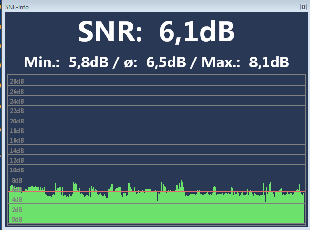

Seit gestern funktioniert der 6B Sachsen-Anhalt bei mir nicht mehr. Nur noch Aussetzer und lange Strecken ohne Audio. Ich bin mir jetzt nicht sicher, ob da ein Sender aus dem Tritt geraten ist oder ob das eine örtliche Störung ist. Bei allen anderen Kanälen ist der Empfang tadellos.

Ich habe wie immer heute Morgen im Auto nur den 5C gehört. 24db für den 6B an meiner Dachantenne sind aber normal. Probiere das aber später noch mal.
BeitragVerfasst: Sa 24. Mär 2018, 15:27
Ja keine Ahnung was da los ist. Was mich wundert, in den Nachtstunden ist der 6B eigentlich immer bei jedem Wetter sauber zu empfangen. Letzte Nacht ging da auch gar nichts. Beobachte ich mal weiter.
BeitragVerfasst: Sa 24. Mär 2018, 15:36
Eventuell hat da ein Nachbar bei dir Powerlan oder sowas an @Wolle? Eine Recht auf Sachsen Anhaltiner Sender hast ja nicht da du nicht mehr im Sendegebiet wohnst. Viel Erfolg auf besseren Empfang.
BeitragVerfasst: Sa 24. Mär 2018, 15:43
Ja ok, Möglichkeiten gibt es da viele. Es betrifft aber nur den einen Kanal 6B, sogar der Nachbarkanal 6C aus Leipzig ist sauber bei 8dB SNR zu empfangen. Deshalb finde ich das ja nicht ganz normal.

Heute ist der erste Tag seit dem 23. März, an dem der 6B Sachsen-Anhalt hier ganztägig sauber und ohne Aussetzer zu empfangen ist, völlig ruhiges Signal. Meine Meinung dazu, es handelte sich vermutlich um geringe Laufzeitunterschiede im SFN, die nun behoben sind und die sich in Sachsen-Anhalt selbst auf Grund des starken Pegels kaum spürbar bemerkbar gemacht haben. Hier im Randgebiet allerdings schon. Ist das möglich?
