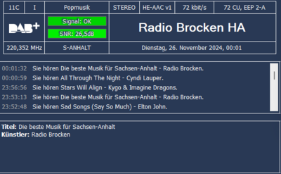

Nachdem er Ewigkeiten vom Funkhaus Halle keine Titelanzeige mehr gab hat man deren Funktion nun komplett überarbeitet. Endlich sind auch Umlaute und Sonderzeichen bedacht. Das man das noch erleben darf. Man achte auch auf das DL+ das gerade zu den Nachrichten oder Werbung dort steht. So schlägt man 2 Fliegen mit einer Klappe statt ewig noch den Titel auf dem Display stehen zu haben. Für mich ist das mal eine ganz neue Idee. Wenn es jetzt mit 89.0 in den anderen Muxen auch so klappen würde. Mal sehen.
Screenshot 2024-11-26 000208.png [ 28.73 KiB | 7066-mal betrachtet ]
