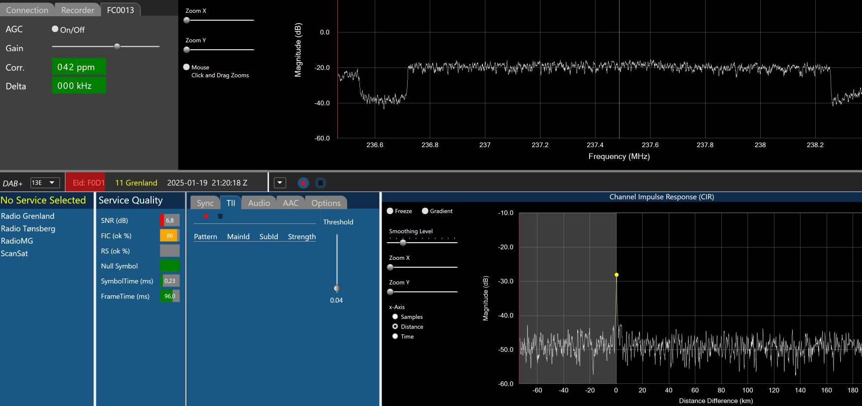

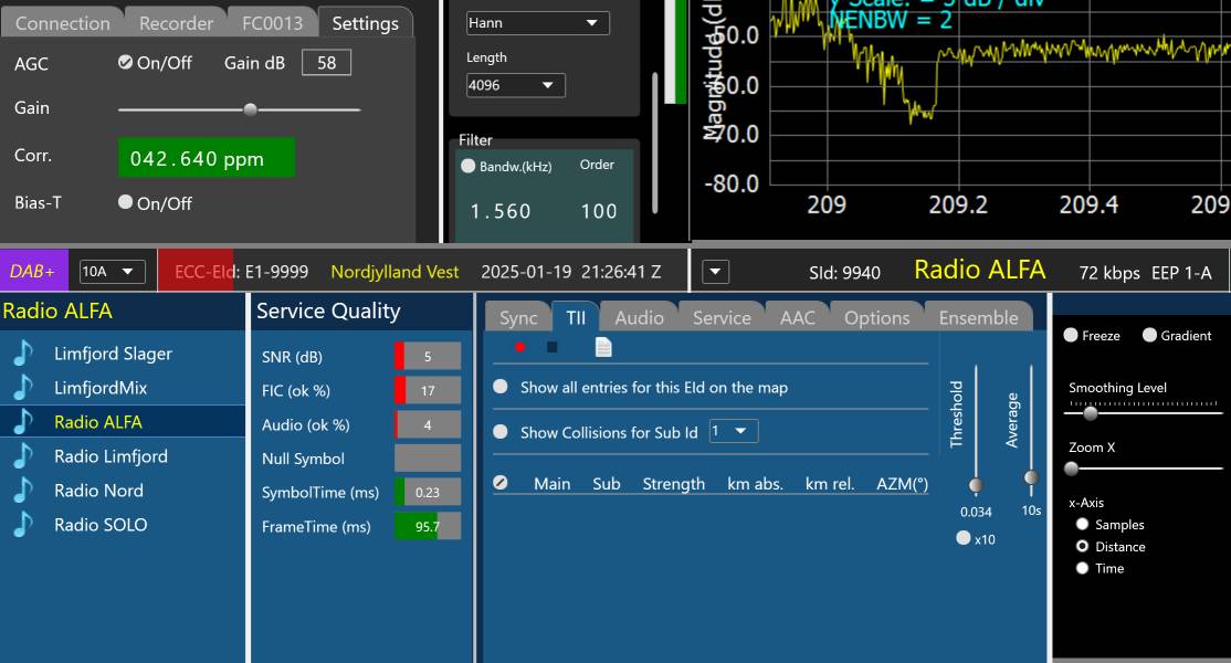

Schon witzig, dass aus Norwegen staendig andere Lokalmuxe auf den immer gleichen Kanaelen kommen.
Auf 10A im PL1-A.
Die Programme spielen schon stoerungsfrei, wenn noch nichtmal alle Programme eingelesen wurden, weil die FIC Daten wegen schlechtem SNR noch nicht mal komplett eingelesen werden konnten.
10ANordy.jpg [ 77.31 KiB | 3811-mal betrachtet ]
13Egrenland.jpg [ 106.7 KiB | 3811-mal betrachtet ]

oha, der 10A ist aber Dänemark! :o :shock:
das ist der Mux für den Limfjord, der ursprünglich mal auf 8C war! ich wusste gar nicht dass der den Kanal gewechselt hat?!
hieß erst Nord Vestjylland und dann Nordjylland Vest.
vermutlich ist der umgezogen auf den (nicht für DK koordinierten) 10A, wegen Störungen mit dem 8C VESTSJAELLAND
ich hatte mich schon gewundert warum dieser 8C letzte Nacht hier nicht reinkam.
im Dezember war der noch auf 8C:
https://forum.digitalradio-in-deutschla ... 540#p76176
