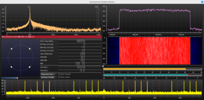

Heute ist mal wieder extreme Tropo aus Norden. 7A geht mit 31 dB MER bei 37 dB SNR was schon einer verlustfreien Uebertragung gleich kommt, denn viel mehr MER hat man auch nicht am Senderausgang.

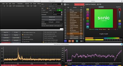

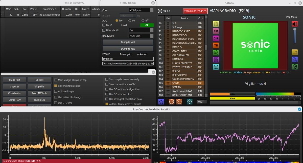

Bei diesen Bedingungen geht dann endlich auch mal 9C aus Helsingborg vernuenftig. Die vielen Reflexionen aus Helsingborg deuten auf sehr gerichtete Aussendung nur nach Norden oder NordOst mit hoher Leistung hin. Bei Rostock 10A sieht das bei mir auch so aus.
TII gibt es im gesamten Viaplay Netz nicht mehr und soll es auch erst wieder nach dem Sommer geben. Koennte darauf hindeuten das die ganze Sendertechnik neu ist und evtl. aus Software Small Scale Sendern besteht.
7AseBER0.png [ 151.38 KiB | 72-mal betrachtet ]
9Chelsingborg.jpg [ 128.05 KiB | 77-mal betrachtet ]
