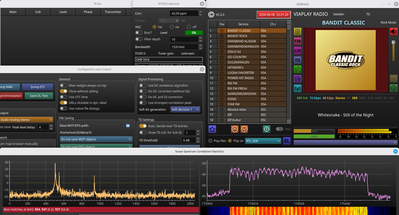

Nun auch mal Viaplay auf 5A eingefangen. Hoerby, die Nordantenne und Kristianstad. TII auch hier noch nicht aktiv.
5Aviaplay.png [ 129.94 KiB | 393-mal betrachtet ]

Der 5A hat nun einen 3. Standort bekommen, 6 km dichter zu mir. Aktuell zumindest 15 dB staerker als die anderen beiden. Zu Hoerby passt da weiterhin nichts, zur Region Ystad schon eher.
5Avia.png [ 252.54 KiB | 100-mal betrachtet ]

Das 5A Raetsel ist geloest. Der Standort Kristianstad steht tatsaechlich 25 km weiter noerdlich und Hoerby sendet wirklich neben dem 7C auch den 5A, auf unterschiedlichen Antennen, wobei nur die 7C Antenne mit voller Leistung zu mir sendet.
Ich bekam die Info vom Netzbetreiber und konnte die 2 anderen Standorte auf der Karte finden. Passt genau zu den Entfernungsunterschieden in DABstar.
Die 5A Standorte sind somit:
Kivik https://maps.app.goo.gl/cDenhWKPXs6xVWDt6
Hörby https://maps.app.goo.gl/K2sGZB7yXqVTBctD8
Kaffatorp https://maps.app.goo.gl/C3z4DfVXp8LPrpcZA
Kivik kam als zu mir dichtester zuletzt dazu und sendet gut nach Sueden. Ystad ist 30 km entfernt. Dort teste ich noch mal vor Ort.
