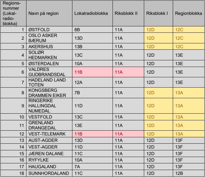

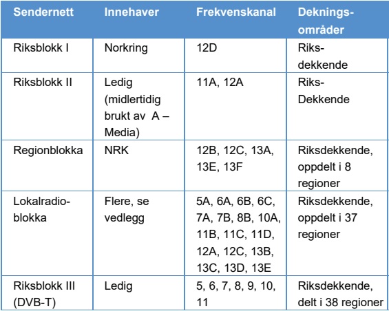

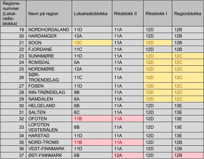

vom Turm
Halden 1 / Høyåsen (Høiåsmasten) kommen derzeit
8 B Lokale Kanaler Østfoldet & Romerike
11 A Riksblokk 2
12 C NRK (mit hoher Leistung)
12 D Riksblokk 1 (mit hoher Leistung)
