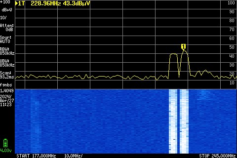

Wir sind gerade von einem Roadtrip zum Nordkapp zurück. Der gemietete VW Grand California hatte DAB an Board und auch dank der richtigen Dachantenne einen sehr guten Empfang. Mangels Dab Stick und Software am Notebook habe ich das Ganze nur am eingebauten Radio mit bescheidenen Mitteln und am Technisat DAB Radio beobachten können.
Direkt am Nordkapp, 1a Empfang des 6B, 12B und 12D. Gut, der Sender steht laut Listen ja auch in Honningsvågfjell und sendet mit mehr als ausreichender Leistung.
Bei Interesse, ich hab mal die Senderliste die das VW Radio da eingelesen hatte abfotografiert.
Zusätzlich hatte ich den tiny SA ultra dabei und mir da anzeigen lassen was da so in der Luft liegt. Dieses übrigens auch in diversen Tunneln beobachtet die zum großen Teil 1a mit Mobilfunk und DAB versorgt waren. Teils war das im tinySA angezeigte Signal im Tunnel sogar deutlich besser als außerhalb und es kamen 1-2 weitere Muxe hinzu die außerhalb nicht oder nur ansatzweise zu empfangen waren. O.K., hab da auch nur ne kurze breitbandige Antenne dran, die in dem Bereich nicht wirklich optimal ist. Für die mittgenommene und deutlich bessere Magnetantenne hab ich leider keine geeignete Möglichkeit gefunden diese zu nutzen. (GFK Dach)

Ja, das mit dem 6B hat mich auch gewundert. Wie gesagt, der Empfang war auch im Camper mit dem Technisat fehlerfrei möglich. Es wurden zwar paar Signalfehler angezeigt und sowohl am Technisat als auch im Spectrum war der 6B deutlich schwächer. Aber er spielte fehlerfrei. Für 300km finde ich das eher sehr sportlich. Denke da muss irgendwo noch ein Sender stehen. Das Weihnachtsradio hab ich übrigens nicht gefunden. So wie ich das verstehe ist der auch nicht das ganze Jahr über on Air.
Hier mal das Spectrum welches ich da gespeichert hatte. Den 6B sieht man sehr schwach, aber wie gesagt, da ist die Antenne eben schon recht taub und der ausgezogenen Teleskop unterlegen. Mit der Magnetantenne wäre da mehr drin gewesen.
