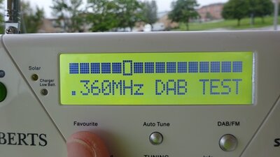

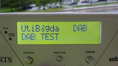

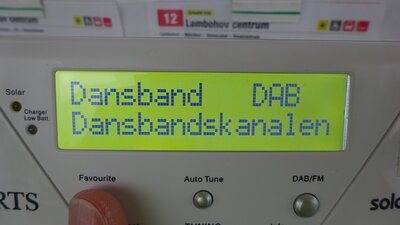

ich bin gestern nach Mjärdevi gefahren. das Ensemble sendet noch, voller Ausschlag im Linköping Science Park und Lambohov. auf dem Vita Huset konnte ich allerdings keine Sendeantenne (mehr( ausmachen, wohl aber einen kleinen Mats mit mehreren Empfangsantennen, darunter ein VHF-II Ringdipol über das die UKW-Signale rangeholt werden. im DAB Mux sendet ja Rix FM in der Version Linköping mit etlichen Sekunden Versatz gegenüber UKW. dieses Werbefenster wird am UKW-Sender zusammengesetzt mit lokalen Jingles, die Spots werden zentral ausgespielt. gibt es daher nirgends als Stream und muss daher ein UKW Abgriff sein, was auch die schlechte Klangqualität erklärt.
auch auf dem Mjärdevi Center fand ich keine Sendeantenne. die Reichweite ist beachtlich, das scheint ca. 1 kWzu sein. viel stärkere Reichweite als vor einigen Wochen! hatte bei dem Strunzregen aber keine Lust weiter rumzulaufen und zu suchen. außerdem stand ja abends noch das Konzert mit Miss Li an :) :) lt. Beschreibung / Schild sitzt kein Paneda (mehr) im Vita Huset. ich habe dann Schutz gesucht in einer Bushaltestelle um die Daten auszulesen.
die Kenung des Muxes lautet nunmehr "DAB TEST" statt TEST DAB. gesendet wird weiterhin auf VHF III Block 10 C
das Dipol für die Abstrahlung bzw. den neuen Sendestandort zu finde ist dann eine Aufgabe für nächsten Sommer.
enthalten sind 7 Programme, also schon wieder andere Belegung gegenüber Anfang des Monates!
Code:
10C 213.360MHz DAB TEST
Short Label         DLS                        Program Type      Bit Rate
Bandit            You are listening to Bandit Classic on DAB+ (scrolling)      Rock Music      96kbps / DAB+
Dansband         Du lyssnar på Dansbandskanalen (scrolling)         Folk Music      96kbps / DAB+
Favorit            Gamla Favoriter (static)               Oldies Music      64kbps / DAB+
Guld            Guldkanalen  (static)                  Pop Music      64kbps / DAB+
LugnaFav         Lugna Favoriter (static)               Oldies Music      64kbps / DAB+
Star 80s         Star 80's (static)                  Pop Music      64kbps / DAB+
UtiBôgda         Just nu: [Artist - Title] (dynamic)            Pop Music      96kbps / DAB+
bitte die Änderungen auch in FMLIST übernehmen und auf UKW.TV.de einpflegen!
das ist schon coool. man kann dort die Programme in den Wohnhäusern und Bürogebäuden empfangen und natürlich auch im Auto oder Linienbus!

Was soll "UtiBôgda" für ne Kennung sein, wofür steht das?
Wenn da Rix FM läuft, warum nennen sie das dann nicht so?
Kennst du auch die Longlabels?
