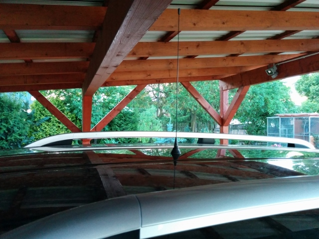

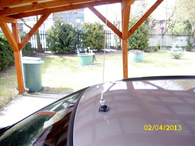

Citroen Xsara Kombi bis 2014: nachgerüstetes Kenwood KDC-DAB41U mit gekürzten Amateurfunkstrahler Dach vorne. Das Kenwood hatte ausgezeichnete DAB-Empfangseigenschaften, leichte logische Menüführung und wurde mehrfach Softwaretechnisch aktualisiert. Die mitgelieferte Scheibenklebantenne funktionierte im gut ausgebauten Gebiet ausreichend, aber kein Vergleich zur Außenantenne!
VW Caddy ab 2014-2016: VW Werksradio RCD310 DAB+ mit DAB Antenne im rechten Seitenspiegel, nach wenigen Wochen Loch ins Dach vom Neuwagen und Procom M5 Antennenstrahler mit Fuß nachgerüstet. Das RCD310 spielte exakt genauso gut wie das Kenwood. Es war auf DAB kein Unterschied feststellbar. Auf UKW war es dem Kenwood aber weit überlegen, im Caddy sind aber auch 2 UKW Antennen verbaut.

Dateikommentar: gekürzter Procom 2m Amateurfunkstrahler

Dateikommentar: gekürzte 2m Amateurfunkantenne auf DV-27 Fuß
K640_K1600_DSCI0453.JPG [ 69.63 KiB | 26901-mal betrachtet ]
