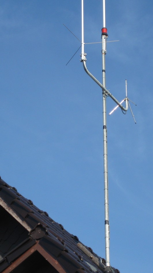

Zuhause: Lage in einem leichten Tal in 428m Höhe über Null, Firsthöhe 13m, Antennen ca 3m über First, umliegende Erhebungen Süden/Norden/Westen ca. 500m über null, nach Osten Gelände abfallend. Sichtkontakt bei ca. 450m Umgebungshöhe zum Sender Kreuzberg/Rhön 49km, Sender Sonneberg (Bleßberg) 25km, Inselsberg 49km und dem Sender Heidelstein/Rhön. Die kürzeste Entfernung bis zur Landesgrenze Thüringen-Bayern beträgt Luftlinie knapp 13km. Aus diesem Grund ist der Empfang sämtlicher Sender aus Nordbayern problemlos möglich. Auch Indoor mit Teleskopantenne.
Antenne: "Sirio GPA 170-230 VHF Basisantenne"
VHF Feststationsantenne - 170-230 MHz. abstimmbar - 1/4 Lambda Ground Plane - Aluminium - Gewinn 0 dBd-2,15 dBi - 300 Watt max. - UHF Anschluss - Länge 76 cm (Radiale 41 cm) - Gewicht 520 gr. - Aufmastmontage 35-40mm
Die Antenne/Radiale ist in der Länge verstellbar, ich habe um die 35cm gewählt und mittels eines Antennen-Analyzer nachgemessen. Bei Bandmitte ist diese Antenne bei meiner Montage optimal eingestellt.
Vorteil der Antenne: Rundempfang aus allen Richtungen, sehr gute Ausnutzung von SFN, klein mit geringer Windlast
Nachteil: bei zunehmender Senderdichte oder Kanaldoppelbelegung ist die Herausfilterung eines Muxes wegen fehlender Richtwirkung nicht möglich, fehlender Gewinn gegenüber einer Yagiantenne-schwache entfernte Sender werden nicht empfangen.
Für mich ist es wichtig, das ich die Antennen nicht mittels Motor nachführen muss. Für mein Amateurfunkhobby macht es sich recht nützlich, einen Scan auf DAB zu machen. Werden mehr als die üblichen Sender eingelesen, weiß ich es sind angehobene Bedingungen und kann dann gezielt auf den oberen Amateurfunkbändern nach Stationen suchen.
Von der Antenne geht ein ca.12m langes sehr Verlustarmes Koaxkabel in meinen "Hobbyraum".
Achtung Update 07/2017: ich habe die Sirio 1/4 nun ausgetauscht gegen eine 5/8 Lambda Hochantenne XA 205. Die wurde extra für mich angefertigt auf Grundlage der Hochantenne XA 170 / 173. Die Firma Winkler Antennenbau ist da recht flexibel (Mittenfrequenz/Impedanz). http://www.winklerantennenbau.de/verti.htm
Die Antenne hat einen deutlichen Gewinn gegenüber dem Viertelstäbchen. Die Länge des Strahlers und der 4 Radiale ist um die 100cm. Der 9D wird nun immer eingelesen und teilweiße abgespielt. Das war mit der Vorgängerantenne nicht so. Auch 7B Hessen kommt jetzt wieder ständig und 8c/10c haben nun nahezu Vollaussschlag.

Dateikommentar: Vertikalstrahler auf 6m Schiebemast: links 2m/70cm Amateurfunkantenne, mitte 10m Amateurfunkantenne, rechts DAB-Antenne
IMG_080011.jpg [ 83.53 KiB | 27455-mal betrachtet ]

Was für eine tolle Antenne!

Einfach nur traumhaft, wenn man die Möglichkeit einer Dachantenne hat. Eine tolle Anlage Südthüringer.

Ja bei solcher Anlage kann man sagen Dab+ taugt was. Aber wer als Normaler Radionutzer hat immer eine Dachantenne zur Hand? Hätte ich diese Möglichkeit würde ich das auch machen.
