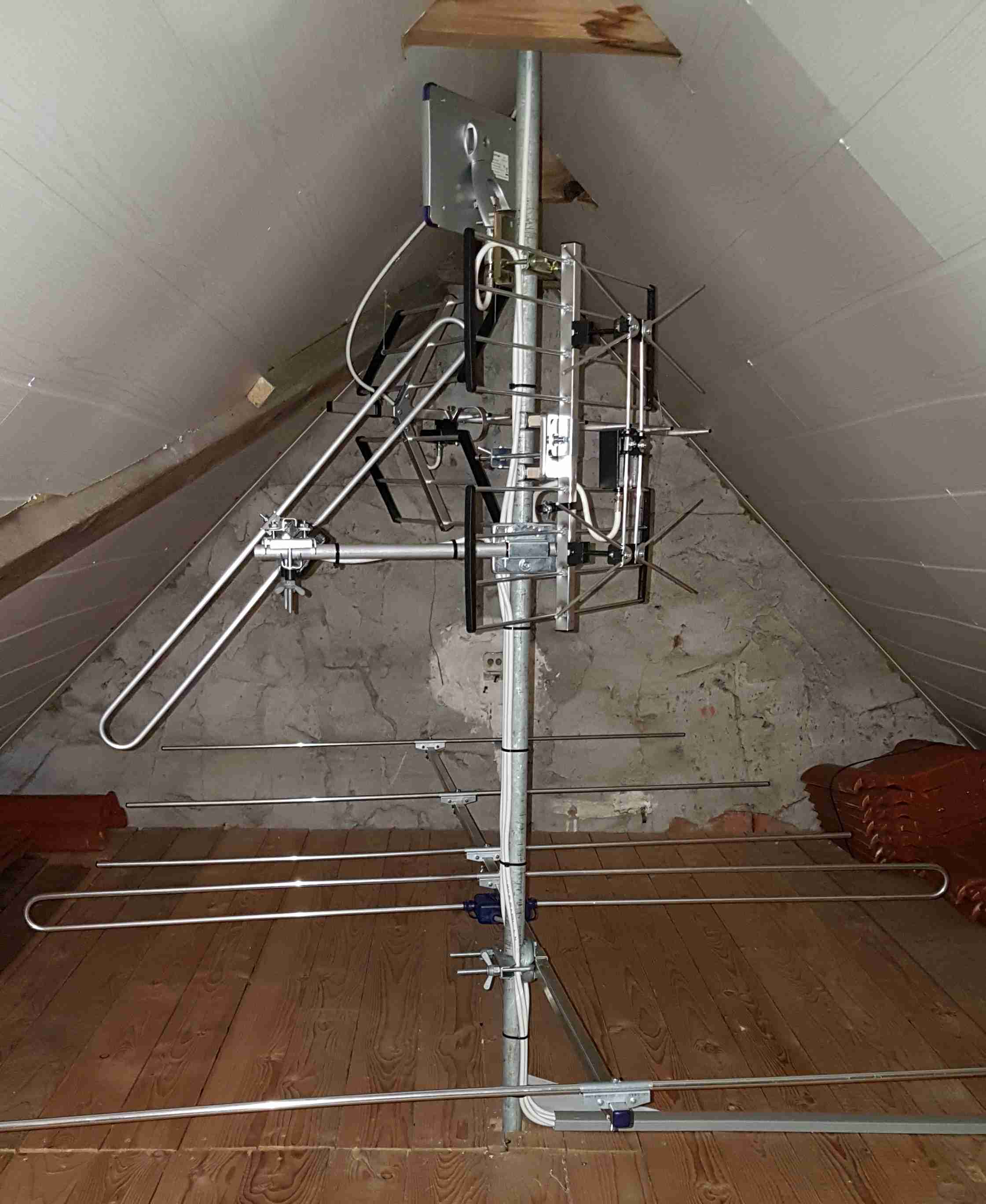

Fangen wir oben an. Oben? JA zum einen unterm Dach auf dem Boden, eher ist aber der Empfangsweg gemeint. Also den Antennen.
20180422_193351.jpg [ 209.52 KiB | 28099-mal betrachtet ]
- UKW ist gerichtet auf Stralsund um Frauchens Radio B2, Paradiso und Teddy optimal zu empfangen. Garz kommt eh problemlos. Antenne ist eine Triax FM5.
- Darüber links die DAB Antenne derzeit noch auf 45% geneigt um den NDR von Marlow zu bekommen. Marlow kommt hier mit einem SNR von 12-17dB an. der 5C liegt zwischen 23-27dB. Überreichweiten - ja, manchmal die Polen, Dänen und auch was aus Richtung Brandenburg/Berlin kommt hier an. Aber, was nicht permanent anliegt wird da eher nicht beachtet.
- Die Gestockte Flächenantenne rechts der DAB Antenne ist der letzte Zuwachs gewesen. An der Stelle hing vor Monaten noch eine Yagi, Maximum UHF14 - allerdings etwas gekürzt damit sie da hin passt, Richtung Schweden. Da hier aber sehr schlechte Empfangswerte vorlagen wurde die Yagi durch die Gestockte Antenne, eine Maximum UHF2 Grid, ersetzt. Anfangs hatte ich zwar den Eindruck, daß die mit viel Phantasie besser sein könnte, aber einen wirklich besseren Empfang hatte ich damit auch nicht. Seit ca. einem Monat sieht das aber doch deutlich anders aus. Zum einen sicher der Wetterlage geschuldet, zum anderen ergab sich dann endlich mal die Möglichkeit die Antenne genau auszurichten. Waren zwar nur noch paar Grad und 10-15 cm Verschiebung auf dem "Mast", aber seither sind die Schweden vom Standort Hörby auf Kanal 33 doch recht oft und störungsfrei zu empfangen. Mal sehen wie es bei geänderten Empfangsbedingungen so ist.
- Ganz oben, die Flachantenne zeigt auf Garz und empfängt DVB-T.
- Die Yagi die von den oben genannten so halbwegs verdeckt wird ist eine Maximum UHF14 und Richtung Dänemark ausgerichtet. Sie empfängt die Beiden Muxe auf den Kanälen 34 und 58. Diese liegen zu 80-90% übers Jahr stabil und zuverlässig an. Die bammelt da einfach an Fäden. (die UHF14 für Schweden war bis vor dem Umzug an den "Mast" zwischen der für Dänemark und dem "Mast" - aber da behinderten sie sich nur gegenseitig)
Alle Antennen sind rein passive Antennen, also ohne eingebaute oder nachgeschaltete Verstärker!
