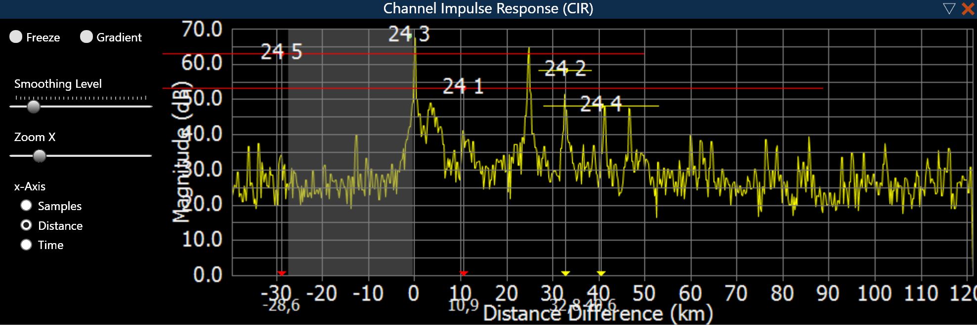

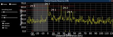

Aber wo versteckt der sich?
Ich sehe keine Veraenderung im 10C. Malchin, Neubrandenburg, Helpterberg, Neustrelitz, Roebel (von links nach rechts) mit TII wie immer. Ein weiterer Spike ist nicht hinzugekommen. Muesste aber, rechts vom Helpterberg, ca. 6dB schwaecher als Helpterberg.
10C.jpg [ 154.68 KiB | 450-mal betrachtet ]

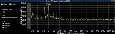

Vielleicht nur ein erneuter Startversuch?
So viel schwaecher als Helpterberg kann er hier doch gar nicht ankommen, dass er ueberhaupt nicht zu sehen ist.
Das Bild ist von einer provisorischen Antenne an meiner Ostseite, wo der Helpterberg dann der staerkste Standort ist. Matzdorf ist 10 km dichter als der Helpterberg, bei gleicher Richtung, aehnlicher Hoehe und 10 dB weniger Sendeleistung zu mir.
Im CIR rechts vom Helpterberg sind nur Neustrelitz und Roebel zu sehen.
10CostCIR.jpg [ 49.21 KiB | 60-mal betrachtet ]

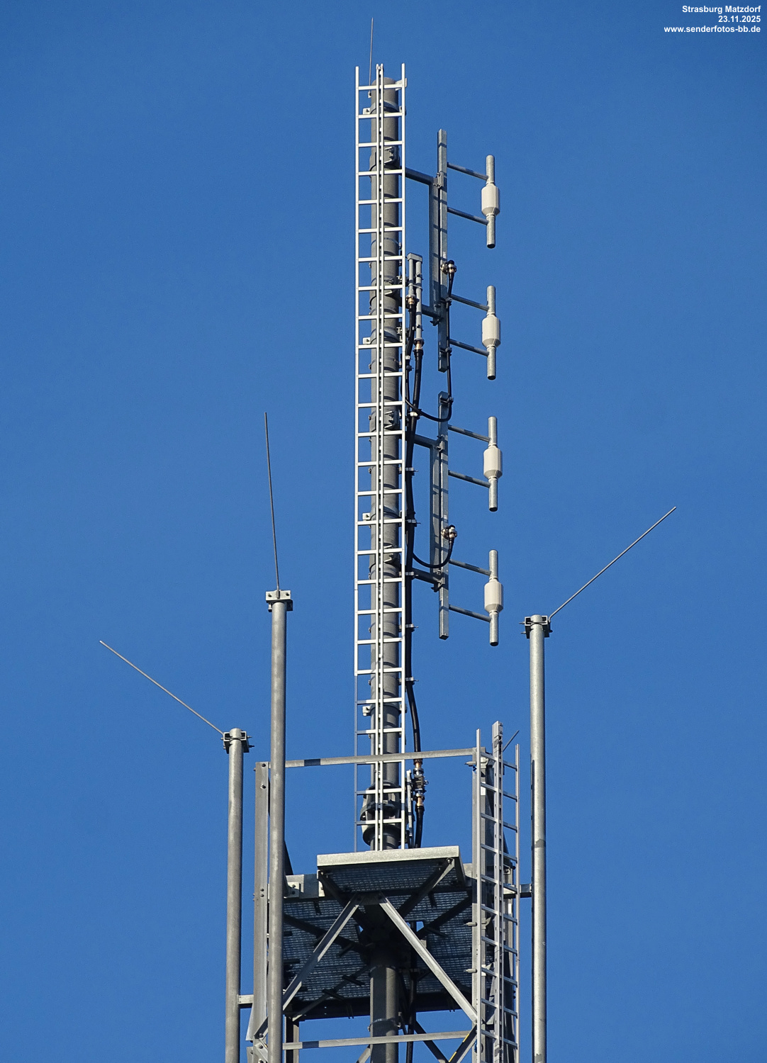

Auf Senderfotos-BB.de sind schon Fotos der neuen MV Repeater, Strassburg und Tessin.
https://senderfotos-bb.de/fotos/mecklen ... burg04.jpg
Matzdorf hat sehr hohen Antennenaufwand fuer die 200 Watt und auch ein dickes Steigekabel. Da wird wohl der Privatmux mit Leistung im kW Bereich mit drauf kommen, anstelle des Helpterberg. Der fuer den Privatmux vorgesehene Kanal erfordert keine so starken Einzuege nach Norden, wie sie der Kanal 10 leider hat. Daher meine Vermutung.
BeitragVerfasst: Mi 26. Nov 2025, 18:31
Beiträge: 5238
Berechtigter Einwand, für 200 W bräuchte man kein zweifaches Kathrein-Dipol.
