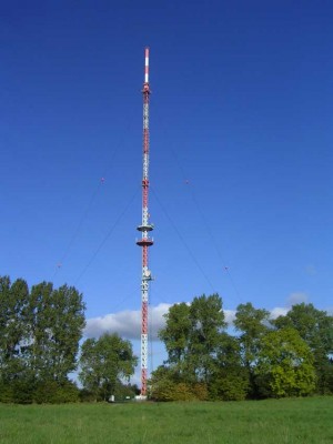

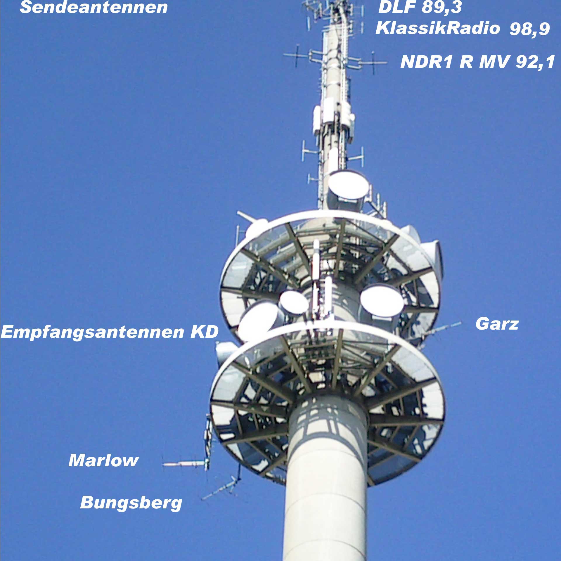

Also diese Zerstückelungstaktik von Media Broadcast ist mir nicht ganz klar. Früher hatten wir eine Richtantenne für einen Senderstandort, heute wird man zu diesem nichts bringenden Runddipol gezwungen, weil jeder Sender aus ner anderen Richtung kommt. Inzwischen haben wir in Vorpommern mindestens 6 verschiedene Kleinsender, die alle von Garz abgedeckt werden könnten: Stralsund, Greifswald, Barth. Usedom, Züssow, Sassnitz.. Aber es gibt ja den Gebührenzahler. Da kann man ja in Stralsund und Züssow noch einen DAB-Sender hinballern, obwohl Garz von Rügen bis Greifswald alles abgedeckt hätte.
Also ich werde kein DAB-Kunde bei dieser Eierei, jetzt sind wir erst Ende 2016 dran! Der Nordosten immer als Schlusslicht, dabei ist hier das Programmangebot UKW-mäßig am dünnsten.
Die Empfangsantennen der Kabelkopfstation in Stralsund hat Media Broadcast auch entfernen lassen, weil der Platz für DAB gebraucht wird. Empfangsstellen für RSH, Bungsberg und Dänemark im laufe der Jahre einfach entfernt und ersatzlos aus dem Programmangebot von Kabel Deutschland gestrichen.
Dateikommentar: Media Broadcast Garz und Stralsund
Garz.jpg [ 37.59 KiB | 16805-mal betrachtet ]
HST_KD.jpg [ 158.14 KiB | 16805-mal betrachtet ]
Berichtigung zum Bild unten (HST): Sender Marlow wurde inzwischen eingestellt und kommt jetzt von Rostck. NDR 1 kommt von Stralsund jetzt auf 96,3
Zuletzt geändert von Antennensalat am So 19. Apr 2015, 12:19, insgesamt 1-mal geändert.

Du bringst einiges durcheinander, die Media Broadcast ist ein Dienstleister, der von Sendern beauftragt wird. Und Antennen werden an Bauwerken der Deutschen Funkturm abgebaut, weil es Geld kostet, wenn diese Antennen dort hängen(müssen nicht genutzt werden).Also haben die Nutzer-Kabel Deutschland, diese nicht mehr haben wollen und MB muß dann abschrauben!

@jug "Und Antennen werden an Bauwerken der Deutschen Funkturm abgebaut, weil es Geld kostet, wenn diese Antennen dort hängen(müssen nicht genutzt werden)"
Ich frage mich aber, wo kommt dann jetzt das Signal her, nachdem alle Antennen der Kopfstation abgebaut wurden?
BeitragVerfasst: Mo 27. Apr 2015, 09:26
Beiträge: 109
KD hat dafür seit einiger Zeit schon ein Glasfasernetz in Betrieb. Seit dem gibts auch die Satzuführung der TV-Programme über Astra 23,5° Ost nicht mehr. deswegen braucht nicht mehr jede Kabelkopfstation eine eigene Antennenanlage...
