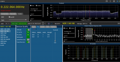

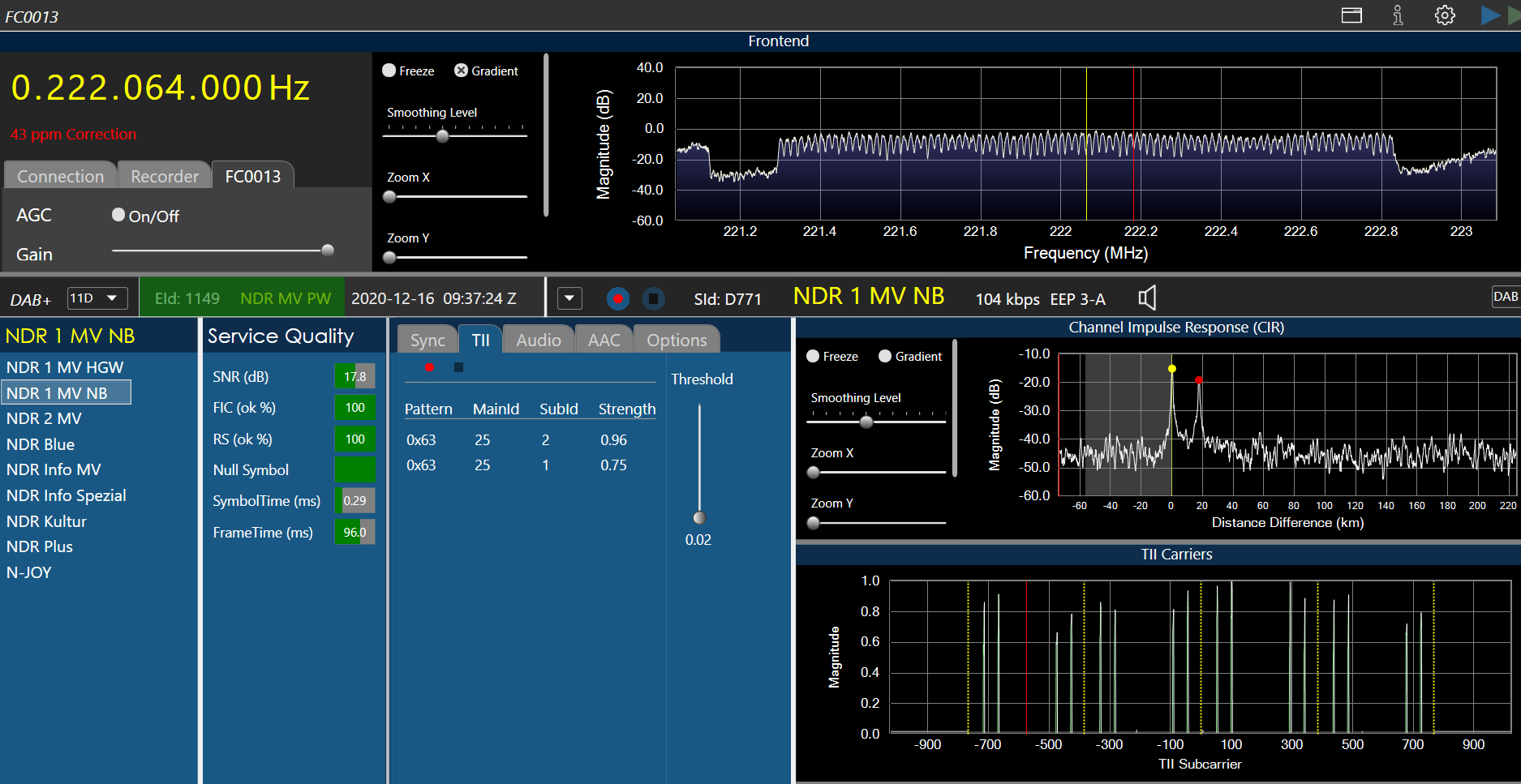

Da ist er endlich. TII 2502. :-)
Edit 11:20 Uhr, aktuell ist er mehr aus als an. Scheinbar die gleichen Tests wie gestern in Pasewalk. Also noch keine Empfangstests machen, wer nicht sehen kann wann genau denn beide Sender an sind.
NDR11D.png [ 207 KiB | 4416-mal betrachtet ]

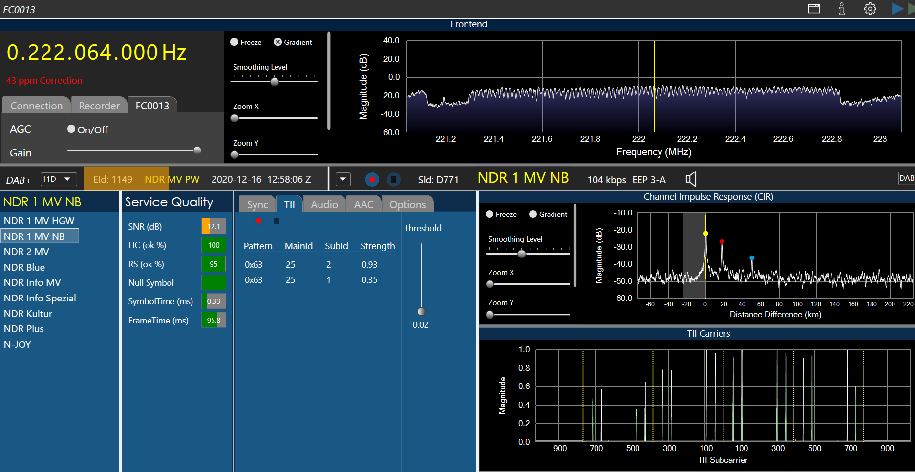

Casekow ist jetzt dazugekommen. Entfernung passt.
Scheinbar doch noch rechtzeitig fertig geworden. :-)
NDR11D.png [ 196.83 KiB | 4374-mal betrachtet ]
