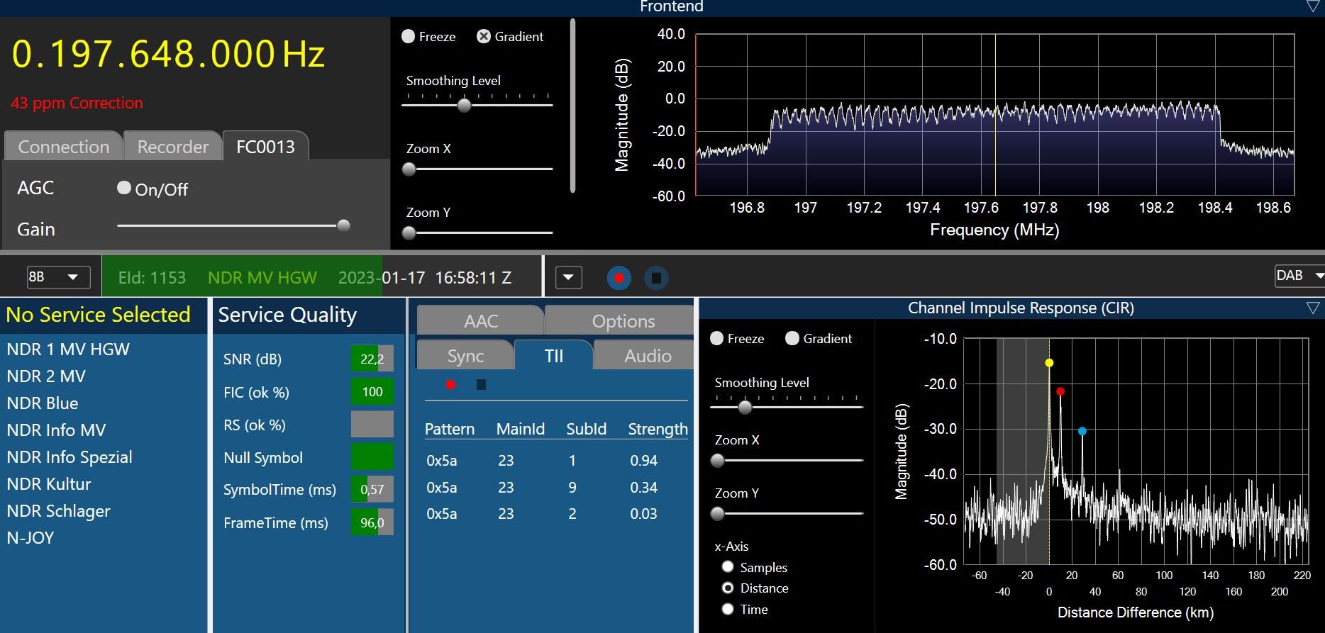

Sagard wird morgen aufgeschaltet
https://www.ndr.de/der_ndr/empfang_und_ ... rd100.html
BeitragVerfasst: Di 17. Jan 2023, 20:23
Beiträge: 7703
Sagard hat den TII Code 2309.
Sagard.jpg [ 194.78 KiB | 3630-mal betrachtet ]
BeitragVerfasst: Di 17. Jan 2023, 22:03
ich hatte auch versucht den zu empfangen, liegt ja nur Wasser dazwischen. aber bei dem Wetter keine Chance
