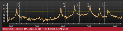

Heute vor einer Stunde wurde Matzdorf nun tatsaechlich angeschaltet.
Der Repeater typische, breitere Spike zeigt sich wie erwartet rechts von Roebel und mit kaum schwaecherem Pegel als der Helpterberg.
Ich bin mir sicher, dass vom Helpterberg und nicht von Neubrandenburg uebernommen wird und somit die TII 2402 gesendet wird.
DABstar schiebt die 2402 nun genau mittig zwischen Helpterberg und Matzdorf. Das war ohne Matzdorf noch nicht so.
10Cmatzdorf.JPG [ 22.12 KiB | 1901-mal betrachtet ]

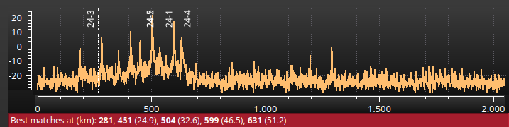

So sieht der Kram jetzt bei angehobenen Bedingungen bei mir aus. Der 10C CZ ist da wahrscheinlich auch irgendwo.
Screenshot 2025-12-26 191609.png [ 251.12 KiB | 1207-mal betrachtet ]

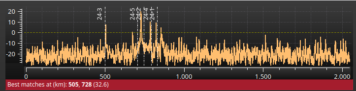

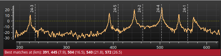

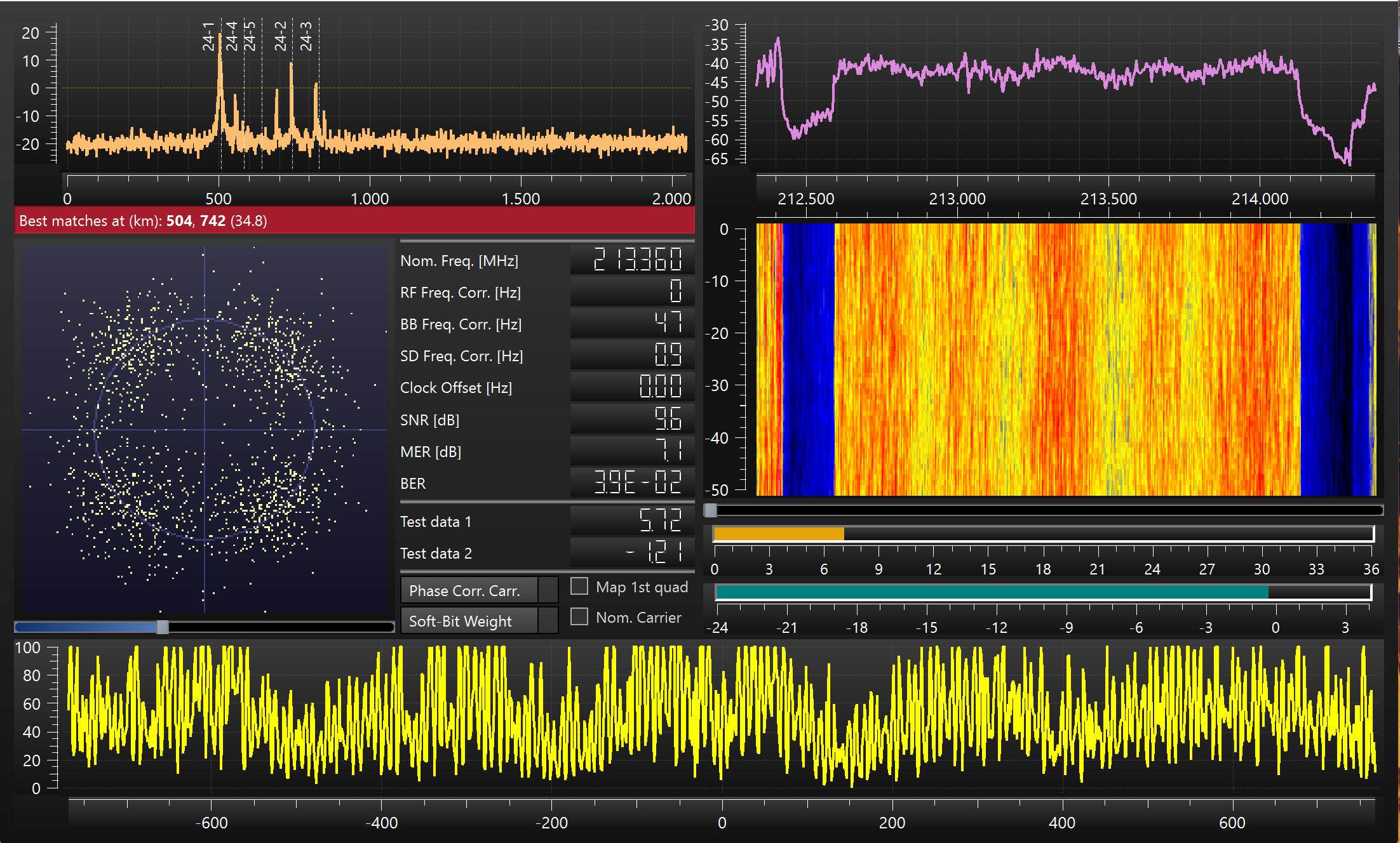

Du kannst in DABstar das CIR auch zoomen und in die richtige Position schieben.
In den Einstellungen kannst du sagen, dass der staerkste Spike auf 500 gesetzt wird, womit das CIR dann sauberer wird und schwaechere Spike sichtbar werden. Warum dieser Effekt ist, weiss ich nicht. Qirks hat das selbe Problem, unsauberes CIR wenn auf den ersten (linken) Spike synchronisiert wird.
Hier mal die 3 Beispiele aus dem 10C bei mir, mit Tropo und dem 10C aus SH darunter.
Screenshot from 2025-12-27 10-01-37.png [ 19.96 KiB | 1161-mal betrachtet ]
Screenshot from 2025-12-27 10-01-52.png [ 21.22 KiB | 1161-mal betrachtet ]
Screenshot from 2025-12-27 10-01-07.png [ 21.77 KiB | 1161-mal betrachtet ]

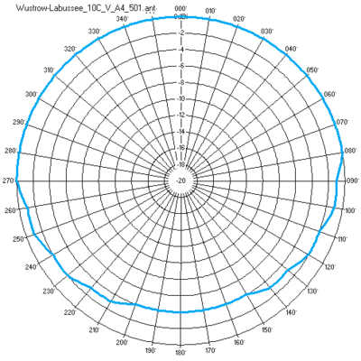

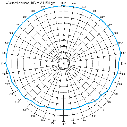

Neu aus dem BNetzA-Update:
* Wustrow/Labussee; 500 W Dipol HSR 350°; 10C NDR NB
https://www.google.de/maps?q=53.2066666666667,+12.9155555555556+(Wustrow-Labussee)&iwloc=A&hl=de
Antennendiagramm:
ant_wustrow.png [ 19.48 KiB | 793-mal betrachtet ]
Auszug aus der BNetzA-Datei:
ndr_mv.png [ 5 KiB | 793-mal betrachtet ]
