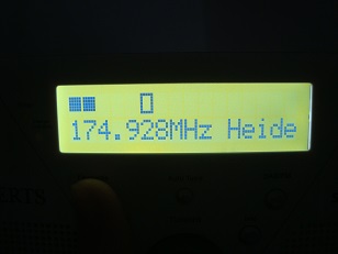

vor paar Minuten war das Test Ensemble auf 5A jedenfalls immernoch auf Sendung.
die Kennung ist die von Heide 8C. es scheint aus Kronshagen zu kommen. Leistung?

der 5A lautet immer noch auf "Heide K8C" , sehr seltsam.
ich frage mich, warum man das so offensichtlich testet? noch dazu mit Programmen, die in Kiel nicht regulär senden.
spannend auf jeden Fall.
kann jemand was zur Sendeleistung sagen?

Sendet immer noch 8C Heide, kann ich bestätigen. Kann nichts endgültiges zur Sendeleistung sagen. Allerdings kommt 5A genau so stark oder schwach bei mir an, wie normal auch, würde ich sagen.
Und auf 8C ist nichts, das kann ich bestätigen. Von meinen Wohnort ist Welmbüttel sogar noch näher als Kronshagen. Da ist aber überhaupt nichts, was da ankommen könnte.

5A muss Kronshagen mit 1 oder 2 kW sein, geht auch jetzt noch. evtl. auch nur 500 W
bei den starken Tropo sollte der eigentlich stärker hier reinkommen im Vergleich zum 9C
Config genau wie gestern.
ich denke dieser test sollte eigentlich auf dem tatsächlichen 8C laufen???
dieser ist hier frei, müsste also durchkommen.
die Kieler werden sich wundern, kein Kiel FM mehr außerhalb der Stadt, und selbst am Schreventeich bricht das UKW Signal weg

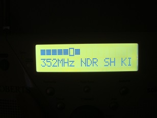

seit exakt 11:39 wurden die "falschen" Services (Test=SchlagerRadio, Nordseewelle, R. Luebeck) abgeschaltet.
der 5A heißt nun wieder 5A
hier zum Vergleich die Signalstärken von heute früh und jetzt , sowie der 9C .

Ja, wieder alles normal. Merke aber keine wirklichen Unterschiede bei der Sendeleistung feststellen. Mal sehen, wie lange bzw. wann es denn endgültig losgeht.

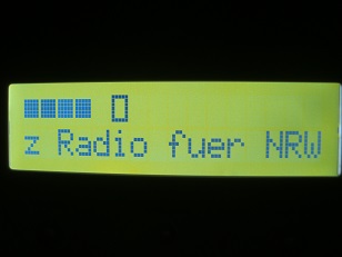

auf 11D hatte ich heute laufen lassen in der Hoffnung auf Tests aus Flensburg, aber bisher nix empfangen außer NRW.

BeitragVerfasst: Mi 25. Jan 2023, 21:31
11D auch kein FL aufgetaucht bisher, wird es schwer haben bei den Bedingungen
11D NRW 25 Jan 20 Uhr.jpg [ 25.81 KiB | 7591-mal betrachtet ]
