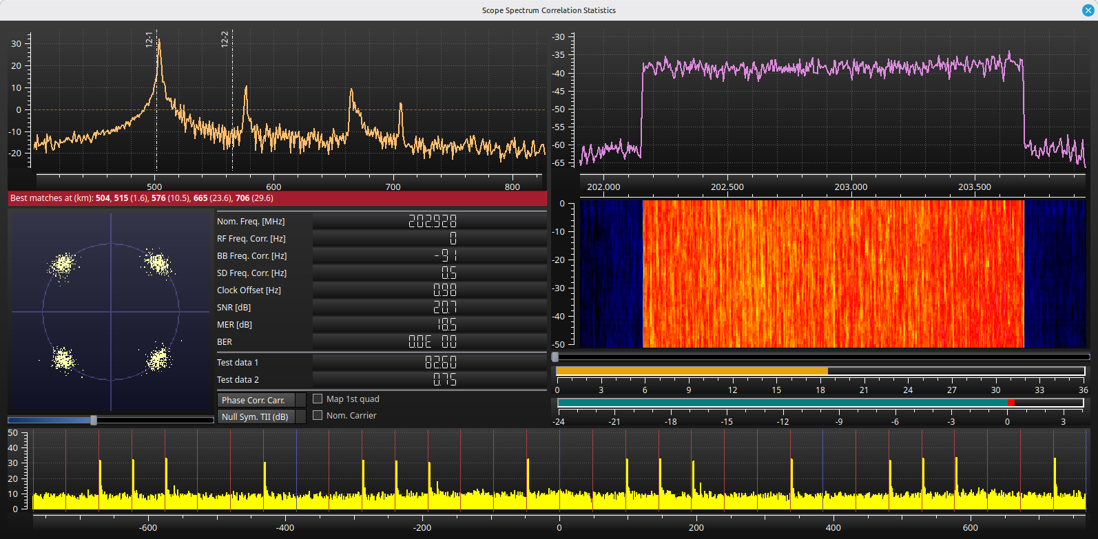

BeitragVerfasst: So 17. Mai 2026, 22:22
Beiträge: 7745
Heute ist mal wieder sehr starke Ostseetropo. Schweden mit 30 dB MER wo es Puttgarden zumindest auf den Pegel von Luebeck schafft. Dennoch 20 dB unter Bungsberg. Spielt also hier keine Rolle.
9APuttgarden.png [ 152.47 KiB | 1248-mal betrachtet ]
