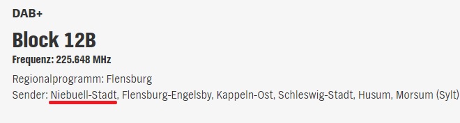

BeitragVerfasst: Di 4. Feb 2025, 20:16
der Repeater Niebüll ist lt. NDR Seite bereits auf Sendung.
wird dort als "Niebuell-Stadt" (! mit UE !) geführt, was auch immer das nun wieder soll.
der NDR und seine merkwürdigen Standortbezeichnungen.
Naibelj.jpg [ 22.14 KiB | 6496-mal betrachtet ]
da es keine PM zum Start gab, darf wohl davon ausgegangen werden, dass dieser tx nur den tx Morsum-Nösse (oder evtl. sogar FL-Engelsby) ballt und umsetzt. :P
der 12B geht ziemlich weit nach Norden, geht sogar in Ribe noch stark.
