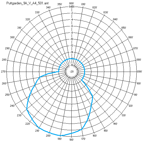

Neu aus dem BNetzA-Update:
* FMT Puttgarden; 500 W Richtkeule HSR 200°; 9A NDR HL
https://www.google.de/maps?q=54.495,+11.1988888888889+(Puttgarden)&iwloc=A&hl=de
Antennendiagramm:
ant_puttgarden.png [ 19.15 KiB | 2532-mal betrachtet ]

Für Puttgarden also ein sehr gerichtetes Diagramm. Da geht dann Richtung Dänemark nix raus.

Die 5C Koordination fuer Puttgarden hat auf gleicher Antennenhoehe und bei gleicher Antennenausrichtung eine deutlich breitere Oeffnungskeule, die eher auf eine kurze Logper oder einen Doppeldipol direkt am Betonmast deutet. Das wird spannend, was davon tatsaechlich hier vor Ruegen noch ankommen wird.
5C oder 9A wird folglich einen Kompromiss eingehen und sich nicht exakt an das Diagramm halten.

Danke für den Hinweis, das Diagramm des 5C hab ich mir gar nicht angesehen, weil ich von dem identischen Diagramm ausgegangen bin.
Eine breitere Öffnung ist aber zweifelsohne auch sinnvoll, denn mit den 500 W bei 3-A schafft man keine Indoor-Versorgung der ganzen Insel.

Ich hab mir das Diagramm des 5C nun auch mal angeschaut und bin zu dem Entschluss gekommen, dass das kein Diagramm ist, was eine reale Nutzung darstellt.
Dafür sind die Einzüge viel zu unregelmäßig.
Ich denke eher, dass es das Diagramm ist, was maximal möglich wäre unter Berücksichtigung der Einsprüche aus dem Ausland.
Das Diagramm der NDR-Koordination zeigt dagegen wohl tatsächlich das geplante, reale Diagramm.

Unregelmaessig finde ich die nicht.
12.0 12.0 12.0 12.0 17.0 20.0 27.0 27.0 27.0 27.0 27.0 27.0 27.0 27.0 27.0 27.0 27.0 27.0 27.0 27.0 27.0 27.0 27.0 27.0 27.0 27.0 27.0 20.0 17.0 12.0 11.0 11.0 11.0
Der 3dB Oeffnungswinkel mit 220 Grad passt ziemlich gut zu dem ueblichen Doppeldipol in Vormastversion, welcher mit 230 Grad in Bandmitte angegeben ist.
Baut man den vor einen dicken Stahlbetonmast, kommt da sicher so etwas wie nun angegeben bei heraus.
Dennoch passt das natuerlich nicht zum 9A, was eher einer Spalte mit normalen Kathreinfeldern entspricht. Gut moeglich, dass 9A noch einmal einen neuen Eintrag bekommt oder das es so ist wie du vermutest. Die Antennenalage wird von MB gebaut, der NDR haengt dann seinen Repeater dran.

Ich kann es mir halt nicht vorstellen, dass man für so eine 500 Watt Funzel einen Aufriss mit einer aufwendigen Antennenanlage veranstaltet.
Ich bringe das aber mal in Erfahrung, was dort installiert werden soll.

Noch eine Anmerkung zu Puttgarden.
Es kann durchaus sein, dass sich da noch was an der Koordinierung des 9A ändern wird.
Denn die schmale Richtkeule zeigt in der Koordinierung auf HSR 200 Grad, laut EMF-Datenbank sollen aber 5C, 9A und 9D mit HSR 220 Grad senden.
Bei so einem kleinen Öffnungswinkel wie beim 9A koordiniert, machen 20 Grad unterschied schon einen enormen Unterschied.
Irgendwas passt da also nicht wirklich zusammen.
Ich hoffe sehr, dass man sich für ein Vormast-Dipol entschieden hat, denn mit dieser Richtkeule würde auf Fehmarn den 5C immer noch nicht Indoor versorgt bekommen.
Die Prognose des 5C (mit dem Diagramm des 9A) sieht echt mau aus. Das kann ja so nicht vorgesehen sein, dann kann man es auch gleich lassen.
