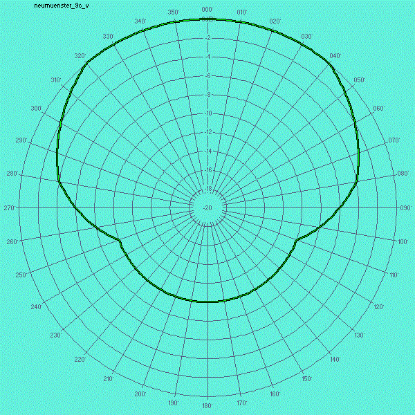

Neu in der BNetzA-Datenbank:
- 9C -
Neumünster 4kW v D
neumuenster_9c_v.gif [ 99.11 KiB | 35864-mal betrachtet ]
- 9C -
Neumünster 4kW v D
Wie viel KW geht in Richtung Hamburg raus?

Nach Hamburg, Ahrensburg, Bergedorf, Stade, Wedel, Pinneberg, Elmshorn gehen überall nur 400 Watt raus.
Du hast aber auch keinen Nutzen davon, weil du alle Progrmame auch über den 10C bekommst.
Daher bietet der 9C keinerlei Mehrwert für Hörer in Hamburg.
Und der Sender Kronshagen kommt schon heute bis Hamburg.
Der neue Sender Hasenkrug wird da kaum Verbesserung bringen.
