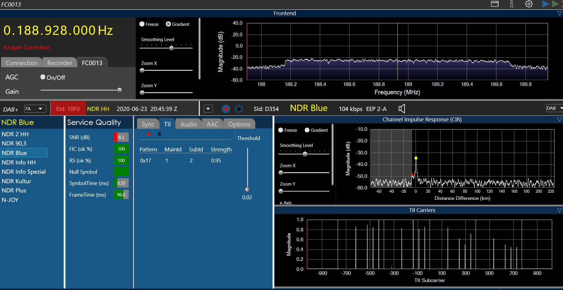

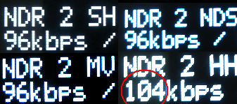

In Hamburg senden jetzt alle NDR Programme mit 104kbps. *plus1*
Bitte in MV auch bald!
Tatsächlich! Da denkt man man hat schon alles gesehen in diesem verrückten Land!
Der Klangunterschied bei 8 kbit mehr oder weniger ist bei der starken Kompression auf DAB mit dem menschlichen Ohr nicht zu hören.
Und warum muss dafür ein Sendersuchlauf gemacht werden wenn der Fehlerschutz und die Programmbelegung gleich bleibt?
Normalerweise sollte sich beim Anwählen aus dem Speicher einfach nur die kb-Zahl verändern.
Also Sachen gibts...
