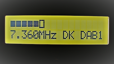

das wundert mich jetzt aber sehr. welche Entfernungen hast du da?
Kiel 5A bekomme ich hier (bis auf eine Handvoll Tage im Jahr bei Tiefdruck) dauerhaft mit Audio indoor am Teleskopstab, mitten im Gebäude bei ca. 90 km Entfernung. hast du irgendwelche Störquellen im Haus (Wlan Repeater) ?
Allerdings mag sein, dass 12C im Moment wirklich kaum noch in HH ankommt
kann ich nicht bestätigen. geht genauso gut oder schlecht wie früher. fast immer von Överup (4 kW - Grundnetzsender). nur das Einlesen in Fensternähe dauert etwas länger wegen 12B NDR MV ;)
DK 12C ist hier zwar schwiriger als der 11C oder 11A, aber er wird Hamburg gewiss bedrängen.
hier mal ein Foto von heute früh, noch ohne Hamburg . nur mit Teleskopstab mitten im Gebäude.
12C DK.png [ 88.25 KiB | 2909-mal betrachtet ]
