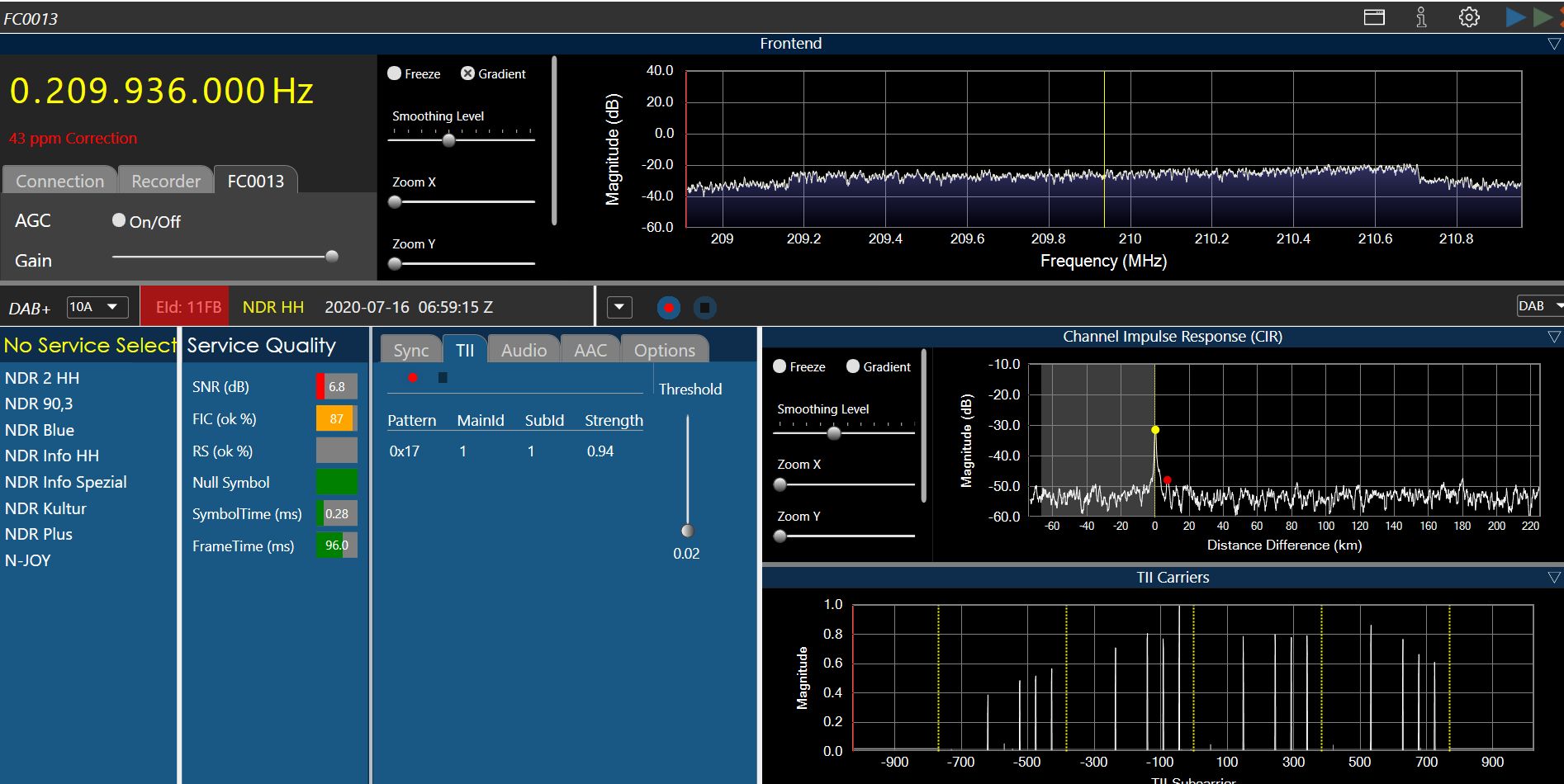

 Betreff des Beitrags: Re: Kanalwechsel Hamburg
BeitragVerfasst: Do 16. Jul 2020, 07:47
Beiträge: 7751
10D ist auch an. Null Tropo, reicht hier bisher nicht zum vollstaendigen einlesen um auch mal alle PLs zu pruefen. Ist sehr deutlich staerker als 10A vertikal aber ob das nun beim 10D 4kW oder 10kW sind?
BeitragVerfasst: Do 16. Jul 2020, 09:05
Beiträge: 7751
Mal schnell eine horizontale Antenne darunter gesetzt. 10A Moorfleet horizontal kommt hier spuerbar staerker an als 10D HH Turm vertikal, der seltener eingelesen werden kann.
Die Ensemble ID des NDR HH hat sich geaendert. Auf 7A war sie 10F0 jetzt ist sie 11FB. Muesste man mal schauen ob das auch schon in den Service Following Daten der anderen NDR Multiplexer angepasst wurde.

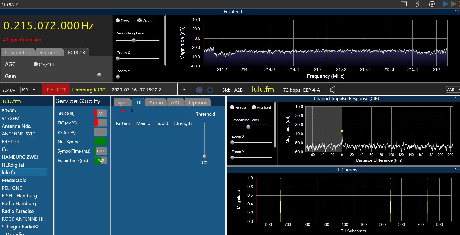

Beiträge: 7751
Kurz erwischt... lulu.fm z.B. hat PL4-A, Mega hat PL3-B, R.SH PL3-A.
10DHHPL.jpg [ 206.57 KiB | 21241-mal betrachtet ]

Die Protection Level im 10A sind alle bei PL2-A geblieben. NDR Hamburg jetzt also mit etwas mehr Reichweite auch in's Hamburger Umland.

Die TII Codes Moorfleet - HH Turm in der Sendertabelle auf ukwtv.de sind fuer den NDR 10A vertauscht. Moorfleet hat und hatte schon immer 0101 und der HH Turm 0102.

Guten Morgen!
Was für eine Enttäuschung heute Morgen bei den Privaten: Auf 10D bekomme ich nicht mal einen zuckenden Balken, geschweige denn eine Kennung. Und das sollen 10 kW sein? Nie im Leben, Freunde!!! Nicht mal die 1 kW aus Moorfleet auf 10D bekomme ich.
Ich bin um 3 Uhr zu Bette gegangen weil sich nichts gerührt hat auf dem 10D, heute früh immer noch nichts.
10A fehlt jetzt horizontal nur 3 oder 4 Balken nur noch am Vollausschlag! Durchgehend Audio. Deutlich verbessert !! Vertikal geht es nur bruchstückenhaft und deutlich schwächer (mit Aussetzern) vom FT.
Meine Vermutung: NDR Moorfleet H läuft mit den angekündigten 10 KW, aber die Privaten auf 10 D laufen nicht mit der versprochenen Leistungsanhebung!
Dass sich da was geändert hat bei der Kennung kann ich genau so bestätigen.
Ich habe ein Gerät, das nicht von selbst wechselt. Als ich nach der Umstellung dort das (vorher noch gehörte und gespeicherte) "NDR 90,3" angewählt habe blieb es beim "Now tuning..." und es kam kein Ton. Also erst Suchlauf machen und die neue Kennung anwählen, die tote Altkennung ist noch daneben mit Fragezeichen.
Der 10D ist hier völlig frei. Der Empfang müsste sich also ggü. dem störanfälligen 11C (Dreifachbelegung mit DK und S-Anhalt 1) deutlich verbessert haben wenn wirklich mit 10 KW gesendet würde. Auch wenn es nur vom niedrigeren FT kommt. Die Realität sieht leider nicht nach Leistungserhöhung aus.
Würde ich nicht dein Bild sehen, ich täte nicht glauben dass auf 10 D überhaupt schon was dauerhaft on air ist.
Und am 1. Oktober dürfen 4 Mio. Menschen in der Metropolregion Hamburg dann zum 4. Mal innert eines halben Jahres einen Suchlauf machen (1. Änderung Parameter NDR HH, 2. Änderung Parameter NDS/SH und Regionalisierung, 3. Kanalwechsel NDR HH und Private, 4. Aufschaltung Bundesmux) ...
Ich bin unsagbar traurig. Ich hatte mich auf die Leistungserhöhung der Privaten gefreut und mir schon dauerhaften Empfang ausgemalt. Vor allem für Lulu FM und 917xfm/Byte FM die ich nicht über Lübeck 9D bekomme wäre das eine tolle Ergänzung geworden.
Alles großer Mist.
