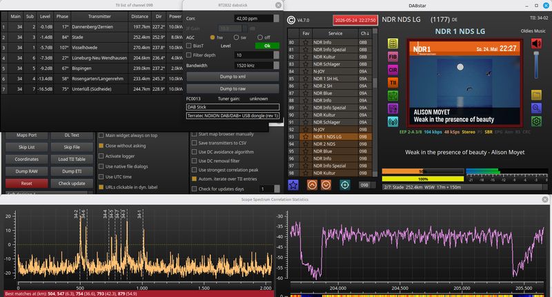

BeitragVerfasst: So 24. Mai 2026, 22:41
Beiträge: 7697
Rosengarten ist entweder aus oder raus aus der Synchronisation. Im 9B ist er ganz normal dabei, im 7B ist nichts davon zu sehen.
9Bnds.jpg [ 83.83 KiB | 1211-mal betrachtet ]
7Bnds.jpg [ 88.67 KiB | 1211-mal betrachtet ]
