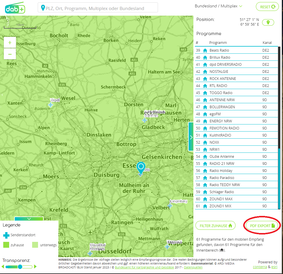

Wenn du dir für einen Punkt X auf der Karte die Prognose mittels "PDF Export" runterlädst, siehst du dort auch die Sendeleistungen der Standorte der jeweiligen Muxe.
prognose.PNG [ 489.16 KiB | 2260-mal betrachtet ]
