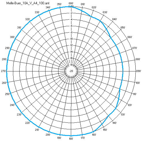

* Melle-Buer; 1 kW Dipol HSR 260°; 10A NDR OS
https://www.google.de/maps?q=52.2461111 ... Melle-Buer)&iwloc=A&hl=de
Antennendiagramm:
ant_melle.png [ 19.42 KiB | 2402-mal betrachtet ]
