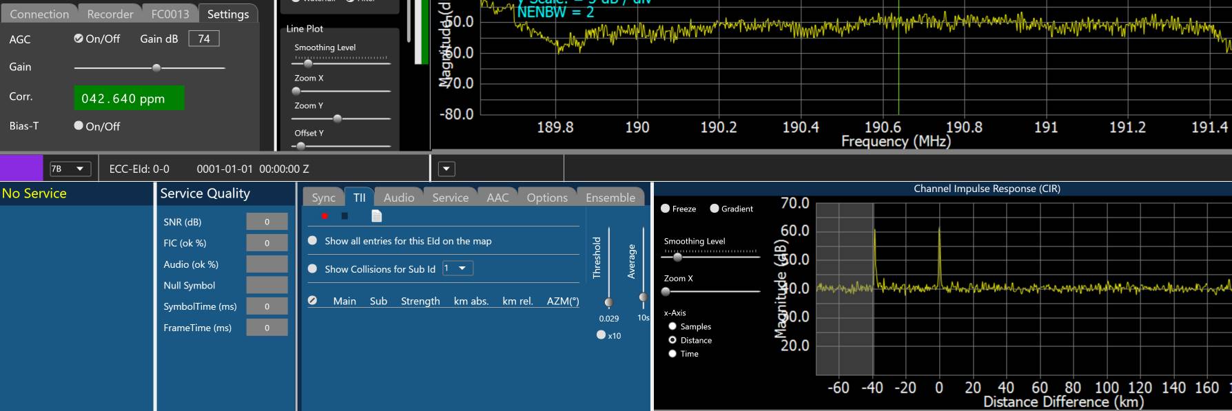

Hier jetzt endlich mal die TII 3511 als Bild.
Hoerbar bekomme ich 7B NI nicht. Ich habe hier zwar immer noch teilweise hr und auch Berlin drunter aber etwas merkwuerdig ist das bei dem HF Pegel schon.
Du hast es nicht weit, teste doch mal, am Besten im Auto, ob auch die Modulation der Sender zwischen Visselhoevede und Rosengarten synchron im SFN passt.

Ich vermute halt ein Problem in der Synchronisation der 2 Sender. Dann ist es bei dir nicht besser sondern schlechter.
Na mal sehen wie die Tropolage sich heute entwickelt, duerfte sich deutlich abschwaechen. Im Moment kommt halt auch Berlin zu stark hinzu, von der Seite leider auch die horizontale Polarisierung auf die Antenne.
BeitragVerfasst: Sa 14. Dez 2024, 09:54
Beiträge: 7787
Ok, ich da wohl Entwarnung geben. Es ist nur Berlin zu stark. Jetzt wurde der Mux zumindest mal eingelesen, Abraca hat den hr rausgeschmissen. In Qirks sehe ich noch sehr oft Berlin im CIR.
