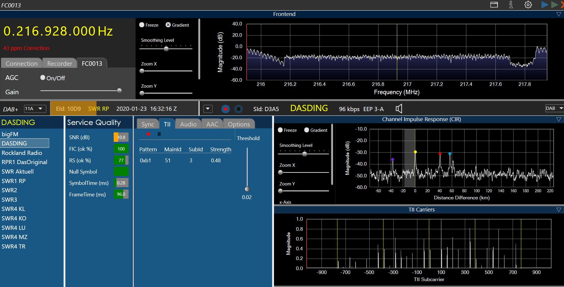

Wow! Das ist Erstempfang vor der Kueste Ruegens. :!:
SWR.jpg [ 212.96 KiB | 4342-mal betrachtet ]

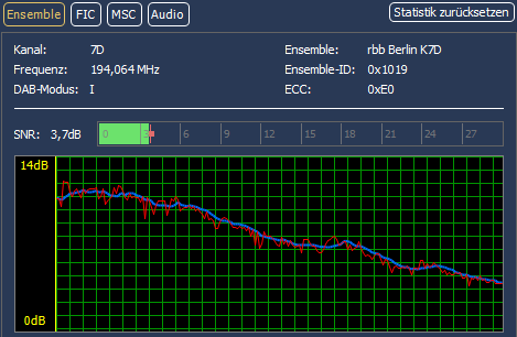

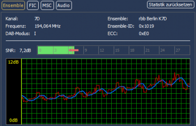

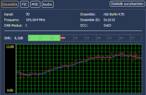

So langsam scheint alles weniger zu werden. Von recht ordentlichen Empfang in wenigen Sekunden zum Verstummen und wieder herauf auf 15db. Die Zacken sehen manchmal wie Abhänge an Gebirgen aus. Im Fall von DAB fällt der schwankende Empfang nicht auf, bei UKW nervt es aber doch ganz schön.

Das ist meistens voellig normal bei Tropo und Fernempfang. Noch interessanter dabei ist, dass unterschiedliche Frequenzen vom selben Senderstandort zu unterschiedlichen Zeiten mal stark mal schwach sind. Selbst innerhalb eines DAB+ Blocks kann man das im Freuquenzspektrum beobachten. Dank der Bandbreite von 1,5 MHz (neben SFN Vorteilen bei SFNs) spielt DAB+ dann deutlich stabiler als das im Vergleich sehr schmalbandige UKW. Jetzt bei den typischen Winter Tropos, bei truebem Wetter, sind die Schwankungen relativ langsam. Sehr schnell schwankt es typischerweise bei Sommer Hochdruck tagsueber (ausser ueber der Ostsee). Dann ist keine Tropo aber es fadet eben sehr viel.
Aktuell uebrigens mal gar keine Tropo. Zeit um Antennen oder Verstaerker zu testen.
