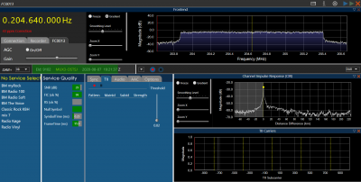

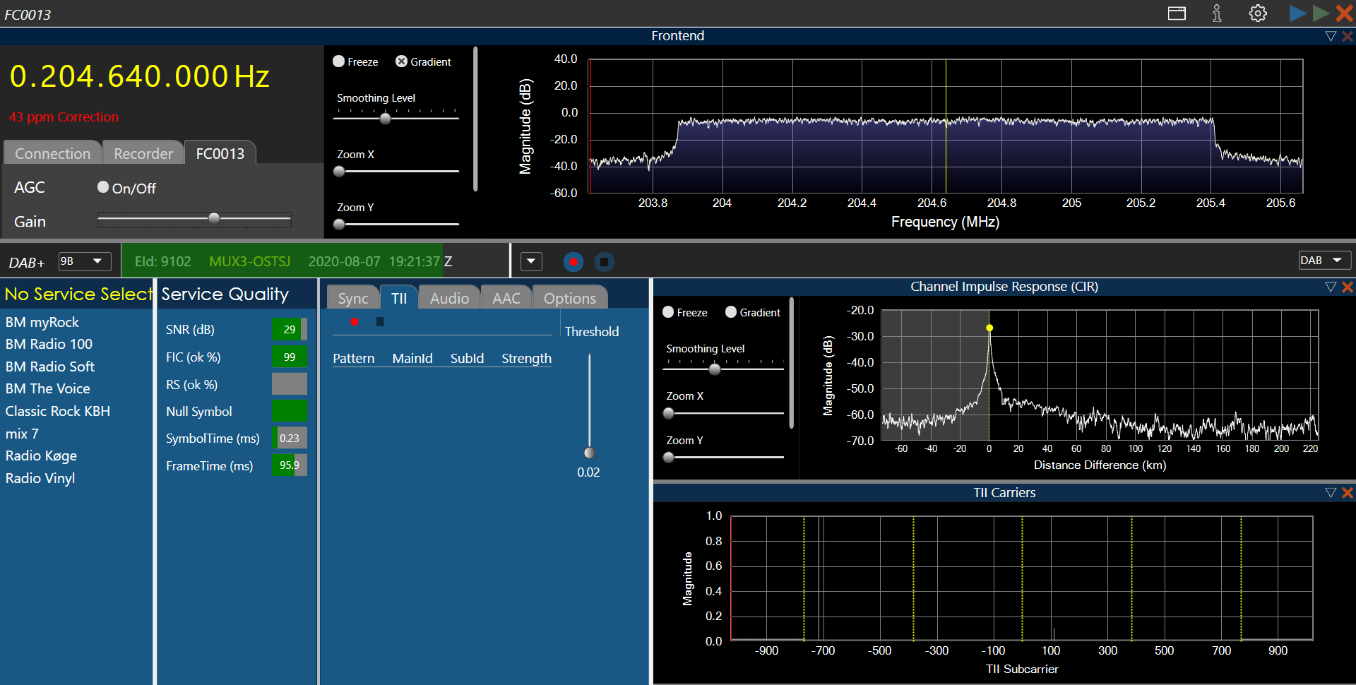

Ostseetropo verstopft die Verstaerker. Und die Urlauber denken an der Ostsee gehen die Daenen und Schweden doch immer.:-)
BeitragVerfasst: Fr 7. Aug 2020, 21:25
Beiträge: 7784
Jedes Jahr auf's neue erstaunlich, diese rund um die Uhr stabile Ostseetropo bei Hochdruckwetterlage.
Das gibt es wirklich nur an der Kueste. Muesste am Mittelmeer oder auf den Kanaren eigentlich genauso sein. :roll:

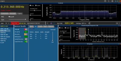

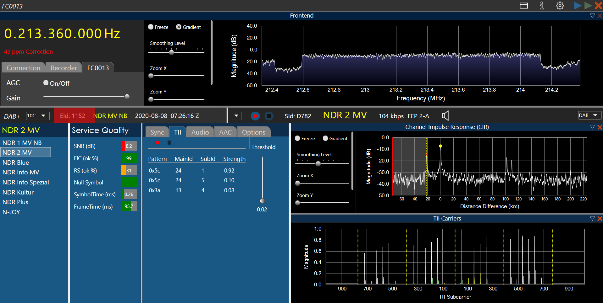

Hier zur Zeit alle Richtungen gut. Am Besten weiterhin ueber die Ostsee aber auch Kolowo hat 29dB S/N und auch 10D HH noch mit 18dB.
Bekommst du Roebel noch rein. Hier sind Kaltenkirchen und Moorfleet fast gleich auf mit Roebel.
