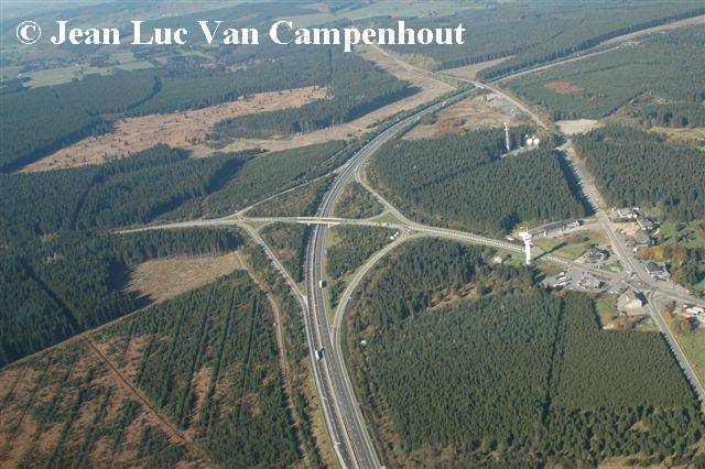

2016-09-26 15°°
Nirgendwo habe ich bisher einen derart signalverseuchten Empfangsort erlebt:
600mNN nahe BARAQUE DE FRAITURE (direkt an der E25 Lüttich - Luxemburg)
FOTOS:
http://www.vojomag.com/wp-content/uploa ... nne-14.jpg
http://www.grandmenil.com/wp-content/up ... ssroad.jpg
http://www.sitesv1du-nord-de-la-france. ... aiture.jpg
- Magnetantenne - nur Restsignale in 1km östlich vom 200W-Ortssender
- LogPer
und
- Magnetantenne - 3km nordwestlich (abgeschattet gegen die Störssender)
_3/ _7/ _2/ = 05C _53km _130W B-Mux Eifel (mobil punktuell bis 10/ = Brücke über E25)
_2/ _7/ _3/ = 07A _60km _250W NL Zuid Maastricht
__/ _3/ __/ = 07B 193km 1300W HR Feldberg - Reflexion über Restsender Schneeeifel
__/ _2/ __/ = 11A _53km _130W SWR RP Eifel - vs 11A Genk Norkring
__/ __/ 16/ = 11A _73km ____W Norkring Genk
_2/ _7/ 15/ = 11C _60km _250W NL DAB+ Maastricht
__/ _6/ _8/ = 11D _58km _320W NRW Bärbelkreuz
__/ __/ 16/ = 12A _73km 1000W VRT Genk - vs 12B Grosssignal
16/ 16/ 16/ = 12B __1km _200W RTBF Bihan = Baraque Fraiture
__/ _1/ 12/ = 12C _60km ____W NL NPO Maastricht - vs 12B Grosssignal
12B RTBF im gesamten Gebiet mobil mit Vollpegel - aber in Spa-Mitte nur Mindestpegel.
