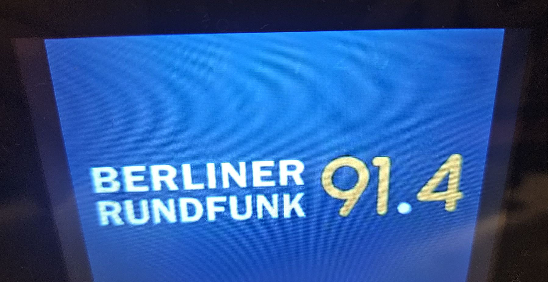

Hi. Ich bin seit einiger Zeit auch Besitzer dieses Gerätes und soweit auch sehr zufrieden.
Jedoch ist mir etwas seltsames aufgefallen. Die Pixel scheinen sich "einzubrennen" wenn sie längere Zeit was standardmäßig anzeigen (z. B. die Standby-Uhr)
Das fällt zwar oft gar nicht so auf, jedoch zeigt es sich deutlich, wenn z. B. Slides mit grauen, blauen oder orangenen Inhalten geladen werden (kommt z. B. beim rbb viel vor). Ganz leicht sieht man da dann den "Schatten" der Datums und Zeitanzeige, die normalerweise im Standby läuft. Aber auch nur, wenn Farben angezeigt werden, sonst ist alles normal. Aufgefallen ist mur das bei diversen Bildern von radioeins (viel Orange), radio3 (viel grau) und beim Berliner Rundfunk (Standardlogo mit blauem Hintergrund).
Habt ihr das bei euren Geräten auch?
Ergibt sich das mit der Zeit oder kann das schlimmer werden?
Wie kann man da Abhilfe schaffen?

Ich würde davon ausgehen das mit der Zeit das gesamte Display insgesamt dunkler wird und es dann gar nicht mehr auffällt. Da sind mir LCD Displays dann doch lieber. Mein Dual DAB 50 mit Touchdisplay ist seit über 10 Jahren eigentlich immer an. Das leuchtet schon im Betrieb fast einen Raum aus und ist sehr viel angenehmer als diese winzigen dunklen Displays späterer Geräte abzulesen.

Ist bei mir bisher noch nichts 'eingebrannt'. Ich habe aber die Uhr also Standby immer auf Niedrig und im Betrieb immer nur auf Mittel. Beleuchtung auf Hoch ist mir zu hell und blendet, wenn nicht gerade die Sonne drauf scheint.
Ich vermute es sind bei dir nur 'Restladungen' der Pixel des TFT. Die muesstest du mit weissem Hintergrund auf hellster Stufe beseitigt bekommen. Probier es mal mit den Slide Logos der Absolut Programme, die haben sehr grossflaechig viel weiss oder das Logo von ssl. Echtes Einbrennen wie bei OLED gibt es bei TFT nicht wirklich.

Ich kann ja hier mal ein Beispiel zeigen. Wie gesagt nur erkennbar, wenn großflächige Farben aus dem blauen grauen oder orangenen Spektrum angezeigt werden und auch nur ganz leicht. Sonst sieht man das nicht.
Hier sind oben Reste der Datumsanzeige aus dem Standby.
Image_2025_01_12_00_20_27.jpg [ 246.25 KiB | 3761-mal betrachtet ]
