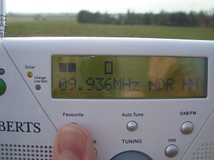

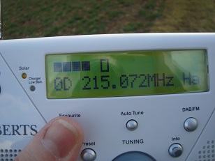

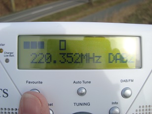

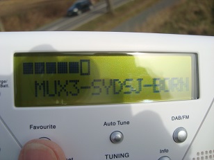

heute VM war ich wieder auf besagtem Hügel - diesmal während der Ausserbetriebnahme von HH-Moorfleet. volgendes konnte ich empfangen, die Bedingungen entsprechen ziemlich genau exakt der Ausgangslage von vor einem Jahr:

10A - NDR HH, Sankt Pauli | 1-2 Balken vertikal (trotz Abschaltung Moorfleet zu empfangen!)
10A - DAB+ Rostock, Peetz | 0-1 Balken vertikal (35m. weiter während Abschaltung Moorfleet)

11A - MUX3-SYDSJ-BORN | 3-6 Balken (neuer tx. Maribo, etwas instabil zwar aber mit Audio)

11C - DK 2 Ost, Nakskov | 3-4 Balken

erstaunlich auch, dass der 11A dank des (näher gelegen) neuen Standort Maribo besser geht als der starke 11C (10kW).
10A HH bei Abschalte.jpg [ 33.01 KiB | 14631-mal betrachtet ]
10A ROS bei Abschalte.jpg [ 31.93 KiB | 14631-mal betrachtet ]
11A DK Hügel 9 März.jpg [ 32.58 KiB | 14631-mal betrachtet ]
11C DK Hügel 9 März.jpg [ 33.17 KiB | 14631-mal betrachtet ]

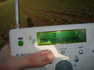

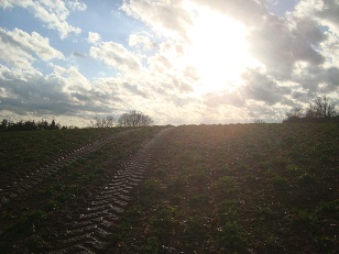

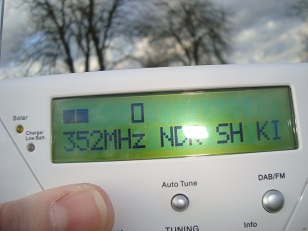

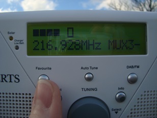

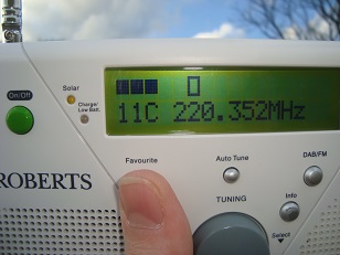

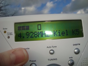

ich war heute NM bei Tiefdruck (Warmfront) neuerlich auf besagten Hügel.
zwar konnte ich den 10A Rostock bei eingeschaltetem 10A Moorfleet nicht einlesen, aber den Kanal zumindest vom NDR "freiräumen".
mit etwas mehr Gedult und Ausdauer wäre der 10A Rostock sicher an einer Stelle gegangen. war aber zu starker Sturm dort oben.
der Ausflug stimmte dennoch versöhnlich:
die beiden dänischen Multiplexe gingen heute, und wenn sie bei DEM Wetter gehen, dann gehen sie immer.
wobei der 11A (Maribo) durchweg besser kam als der 11C (Nakskov)

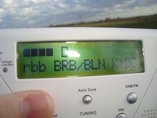

auch den 12C Hamburg konnte ich am Hang mehrfach einlesen, obwohl auf 12B sehr viele Signale einprasseln (Schwerin, Grevesmühlen, Marnitz...)
10B rbb kam wieder ordentlich. 5A Kiel (der etwas tiefer liegt) etwa gleichstark wie der 9C (etwas höher im Band, aber mit mehr ERP). 5A scheint also noch nicht angehoben worden zu sein, kein Unterschied zu April 2022 .
05A KI Hügel 13 März.jpg [ 32.7 KiB | 14505-mal betrachtet ]
10B BB Hügel 13 März.jpg [ 32.81 KiB | 14505-mal betrachtet ]

Wie hoch ist denn eigentlich dein Hügel?
 Betreff des Beitrags: Re: DAB-Empfang auf einer Anhöhe
BeitragVerfasst: Mo 13. Mär 2023, 20:35
ca. 8 Meter sind es wohl. dazu kommen ca. 66 Meter Geländehöhe ü.NN
ist leider Ackerland da oben und kann daher nicht bebaut werden. :x
wenn man da einen 10 Meter Masten aufstellen würde mit drehbarer 16 er Logper an Rotor...es wäre ja ein Traum!
