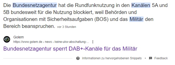

das ist ja der Oberhammer: anstatt den Kanal 13 endlich freizumachen, wird nun auch der Kanal 5 teilweise für die Bundeswehr blockiert. damit wird sich die vielerorts ohnehin schon angespannte Frequenzsituation noch weiter verschärfen. Kiel und Chemnitz dürfen sich demnächst einen neuen Kanal suchen! in MV ist der Privatmux damit wohl endgültig vom Tisch.
Bnetazj.jpg [ 63.16 KiB | 10326-mal betrachtet ]
Bildquelle: Google-Suche, 13.02.2025 17:25
Weiterführende Informationen:
https://www.golem.de/news/keine-ukw-abs ... 93319.html

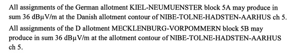

der 5A war für Kiel und Neumünster doch bereits ordnungsgemäß koordiniert und sogar mit den Dänen abgestimmt.
also nicht nur für Kiel sondern explizit auch für Neumünster. es gab zwar Bedenken aus DK (ebenso wie beim 5B in MV), aber da wären keine Einsprüche zu erwarten gewesen weil DK weder den 5A noch den 5B nutzen wird (sondern nur den 5C und 5D)
DK Argument.jpg [ 30.14 KiB | 10050-mal betrachtet ]
mich wundert ja dass man so breitbandige Empfänger nutzt.
Mittenfrequenz 5B ist eigentlich schon ausreichend Abstand.
Privatmux in MV wird sowieso auf Ewigkeiten nicht kommen
wer daran noch glaubt, der glaubt auch an das Christkind. :lol:
