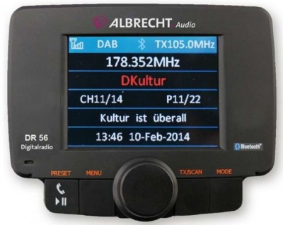

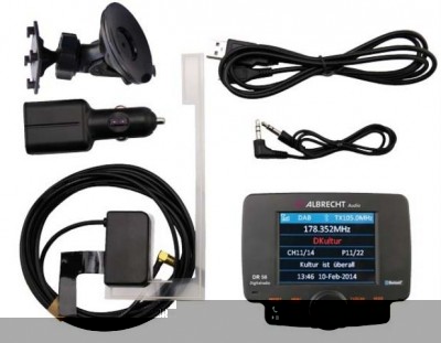

Letzte Woche fand ich bei meiner täglichen Suche nach DAB+-Autoradio einen neuen Adapter fürs Autoradio - Albrecht DR 56
Hier ist es jetzt erwähnt.

Ich teste gerade dieses Gerät- DR 56. In Kombination mit dem Verstärker ist die Scheibenantenne ein Hit! Erste Versuche in der Wohnung waren sensationell in Bezug auf die Empfindlichkeit.
Gleich geht es zum Test ins Auto. Ein Vergleich mit meiner Magnetantenne auf dem Dach gegen DR 56 Scheibenantenne steht an.
Was mir aufgefallen ist, die UKW Sendeantenne im DR 56 fehlt. Siehe Fotos.

Der Test brachte keine Sensation. Der DR 56 spielte mit meiner Magnetdachantenne wie das Highway 300 Di und die DR 56 Scheibenantenne hatte keinen Empfang, auch an Standorten nicht, wo die Scheibenantenne des VW schon spielte. Das könnte aber noch besser werden, wenn man die Montageanleitung beachtet, aber so in der Verpackung ging nichts.
Obwohl die Antenne in der Wohnung ein prima Signal brachte. Da ist die Versorgung der Wohnräume doch ganz gut gelungen.

Nein, nicht mehr als auf dem Foto.

Scheibenantennen sollten generell aktiv sein. Hat der Albrecht eigentlich Spannung auf dem Antennenkabel? Wenn wieviel, die Antenne sieht aus wie die für Kenwood oder JVC Autoradios, haben aber bestimmt keine 12Volt auf der Antennenleitung.

Vorab noch, es geht nichts über ein fest eingebautes Autoradio. Mir fehlt bei UKW ein Teil des Klangbildes. Da kann weder der DAB Transmitter mit seinen Signalen noch irgendein UKW Sender was ändern.
Es passt der ganz normale Antennenstecker wie an jedem Autoradio. Somit kann auch eine Magnetantenne verwendet werden. Die mitgelieferte Scheibenantenne wird mit 3,32 Volt beliefert und ist optisch baugleich den JVC oder Kenwood Scheibenantennen. Empfangsempfindlichkeit ist sehr gut. Für den Test in meinem Auto habe ich die 35cm Dual/Sailor Magnetantenne verwendet. Auch am Klangbild gibt es nichts auszusetzen. Die Softwareversion sagt mir nichts über den verwendeten Chip. Wer das Dual, Sailor oder den alten Pure Highway kennt erwartet ein ähnlich grosses Gerät, ist aber deutlich kleiner. Das Display ist farbig und die Farben sind änderbar. Die Displaygrösse ist die eines älteren Handy. Es ist bei Sonnenschein deutlich klar ablesbar und nachts dimmbar. Die Schrift ist sehr klar. Da lassen viele Radios zu wünschen übrig. Die Halterung ist kurz, dadurch muss man weiter zur Scheibe greifen. In Gegenzug wackelt kein Schwanenhals. Bedienung ist als DAB Freund auch ohne Handbuch möglich. Handyverbindung klappte, Bluetooth Streaming ebenfalls. Was mich stört ist der begrenze Speicher sowie keine automatische Kanalumschaltung. Hierfür liegen die Hauptgründe das Sailor SA-260 vorzuziehen. Aber der hat einen anderen tötlichen Softwarefehler.

+Kleines klares sehr gut ablesbares Display.

+Allgemein üblicher DAB Antennenanschluss. So sind beliebige DAB Antennen kein Problem.
+Es ist ein Klinke verbaut. Dieser ist im Menü als AUX In und eingeschalteten Transmitter einstellbar oder als AUX Out mit abgeschalteten Transmitter.

-Die UKW Sendeantenne das Dual/Sailor ist grösser als das ganze Albrecht. Wer den Transmitter verwendet sollte die UKW Antenne entfernen um Störungen eintreffender UKW Sender abzuwehren. Ob dann noch genug Power ist um bis in ein Radio ohne Antenne zu senden ist aber fraglich. Das Dual/Sailor auf einem Hausdach versorgt einen ganzen Wohnblock bis in den Keller. Das Albrecht geht gerade bis zum Nachbarfahrzeug mit Antenne. In meinem Auto mit UKW Heckscheibenantenne wird voll anliegender Empfang angezeigt
-statt das 5C oder DR Deuschland angezeigt wird steht nur die Frequenz des Kanal da. Ist nicht änderbar.
