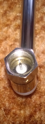

Wolle hat geschrieben:
Was hat denn der Sangean für Antennenanschlüsse?
Wie jeder Sat Receiver, schraubbar. Die Antenne ist abschraubbar und dort kann man dann sein Antennenkabel anschrauben. Es gibt sogar einen geschraubten Plasiküberzug damit die Teleskopantenne nicht so leicht abbrechen kann. Teleskop und Halterung sind werksseitig befestigt.
