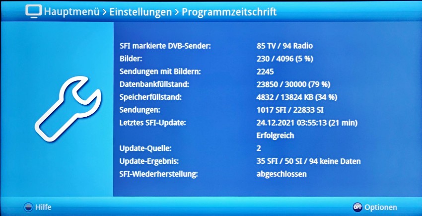

Braucht das Gerät einen SFI? Hauptmenü > Einstellungen > Programmzeitschrift > Optionen > Status
2021_12_24 23_03 Office Lens_copy_850x435.jpg [ 78.54 KiB | 12388-mal betrachtet ]

SFI ist das von Technisat aufbereitete EPG. Ob du das brauchst musst du wissen. Wenn du das SFI abschaltest bekommst du nur noch die normalen EPG Daten der Sender mit weniger Infos und ohne Bilder.

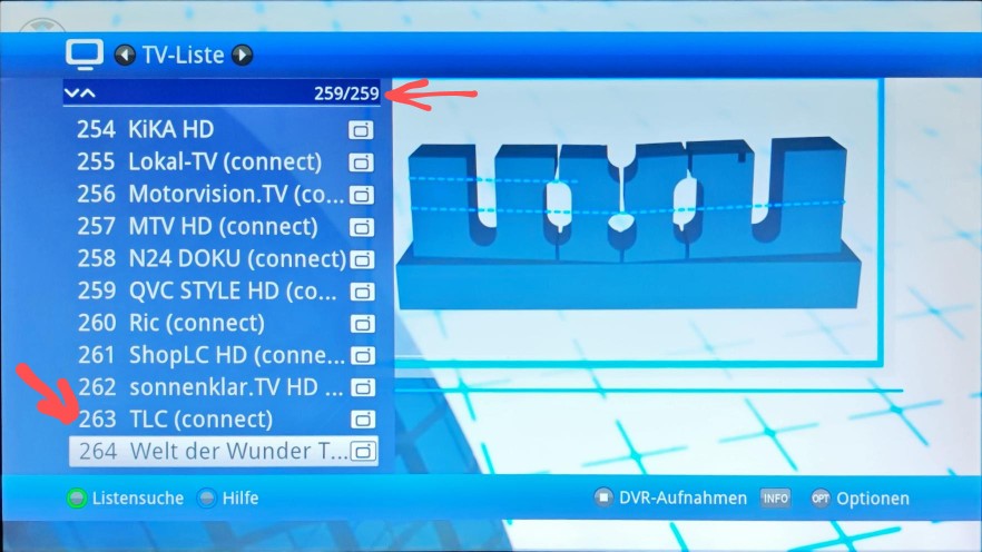

Noch ist genug DVB-T2 in der Luft um die Listen durcheinander zu bringen.
2025_04_0121_51OfficeLens~2_copy_882x496.jpg [ 94.57 KiB | 5939-mal betrachtet ]
