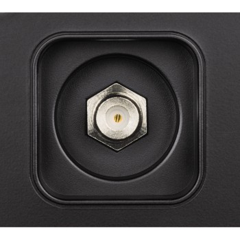

Ich habe mich nun für das DIR3100 entschieden.
Für einen "großen" Radio habe ich auf den Schreibtisch keinen platz. Außerdem nutz ich das Gerät nur für DAB+ und nicht für Internet und co.
Leider habe ich keine Ahnung von INNEN! Antennen.
Ich möchte das Radio auf den Schreibtisch stellen und die Antenne hinter der Couch am Fenster "verstecken".
Könnt ihr mir da eine gute empfehlen?
Habe ein Bild vom Antennenanschluss angehängt.
Vielen Dank
antenne.jpg [ 24.9 KiB | 6305-mal betrachtet ]

Sieht mir aus wie ein SMA Anschluss.Dafür gibts kleine Magnetfuss Antennen Andy.Ist da Gewinde zum Schrauben drauf?

Ich hab den Radio noch nicht da. Muss aber, da die "feste" Antenne dort verschraubt ist.

Andy ich habe schon geschaut noch nix gefunden. Kann aber auch auf F-Stecker Basis hinaus laufen.
Hier mal die Downloads als PDF dazu.
https://de.hama.com/webresources/articl ... tr_300.pdf
https://de.hama.com/webresources/articl ... it_300.pdf

Andy es geht! Die Antenne ist mit einen Schraub F-Stecker fest. Dort kannst Du ganz Normal mit deinen Antennenkabel via F-Stecker ran. Steht in der einen PDF auf Seite 22!!!

Das wird wohl eine normale F-Buchse sein, wenn die Teleskopantenne aufgeschraubt wird. Ja das leidige Thema Zimmerantenne. Das beste wäre ja in Deinem Fall eine Antenne, die nur DAB und UKW unterstützt. Ich weis aber jetzt nicht, ob irgend ein Anbieter so was herstellt. Die knallen da immer gerne das TV-Band mit rein, was Du ja gar nicht brauchst und die Antenneneigenschaften nur verschlechtert. Bei der Verstärkung würde ich auf keinen Fall 40db nehmen, nicht das Du Dir den Tunereingang zustopfst. Am Besten regelbar.
