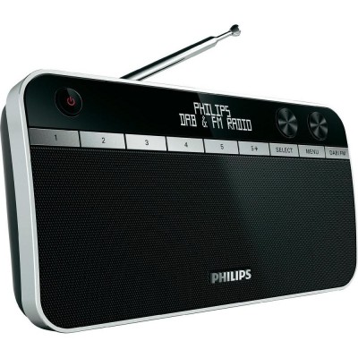

habe vor kurzen obiges Radio zu einem vernünftigen Preis erstanden. Folgendes möchte ich darüber mal los werden:
Negativ: billig ausschauende Verarbeitung, kein Henkel (nennt sich Kofferradio-da gehört ein Henkel dran!), Lautstärke nur über +- statt Drehrad (behält letzte Einstellung vor Ausschalten nicht), Senderanwahl muß mit Select bestätigt werden, mickriger Klang, Signalstärkeanzeige nur bei manueller Suche ohne Ton und zuallerletzt ein sehr dunkles, kleines nicht einstellbares Display
Jetzt das Positive: Es ist mit Abstand das empfangsstärkste DAB+ Gerät was ich je hatte. Und wenn ich das sag, hat das was zu bedeuten. Habe es über mehrere Tage getestet um Tropo oder angehobene Bedingungen auszuschließen. Im gesamten Wohnhaus ist egal in welchem Raum, selbst EG 60cm Backsteinwand, der 10D Bayern empfang bar, welcher mit allen anderen Geräten nur in Fensternähe geht. Im 1.OG ist auf der Südseite im Raum 10C Nürnberg aus 120km Entfernung abspielbar. Im 2.OG sogar im Treppenhaus auf der Westseite. Ebenfalls wird im 2.OG der schwache 7B Hessen eingelesen, welcher sonst nur über die Dachantenne kommt. Selbst im Garten funktioniert der 10C Nürnberg (8m tiefer als 1.OG) und alle anderen außer 7B (5C, 8B, 10B, 10C, 10D, 11D). Alles an verschiedenen Tagen getestet und immer mit gleichem Ergebnis. Bester Empfang immer mit voller Antennenlänge. Der verbaute Chip ist jedenfalls der Hammer und wenn ich wüßte das alle Philips so empfangen könnte ich mir auch ein teureres Gerät vorstellen mit mehr Ausstattung.
Also klare Kaufempfehlung wenn man mit Teleskopantenne DX-en will und keine höheren Ansprüche an Bedienung und Optik hat!!!
595467_BB_00_FB.EPS_1000.jpg [ 153.99 KiB | 10853-mal betrachtet ]

Südthüringer hat geschrieben:
... mickriger Klang, Signalstärkeanzeige nur bei manueller Suche ohne Ton und zuallerletzt
ein sehr dunkles, kleines nicht einstellbares Display ...
Jetzt das Positive: Es ist mit Abstand das empfangsstärkste DAB+ Gerät was ich je hatte. ...
Ja, dieses Teil gab es für gut 30 Euro - daher hatte ich drei geordert und zwei davon an Freunde verschenkt.
Der wirklich perfekte Empfang liegt jedoch weniger an Philips als an den genialen Chips von Frontier Silicon -
denn ALLE DAB-Radios mit diesen Chips haben perfekten Empfang. Aber auch viele Andere sich ähnlich gut.
Das Einzige, was bisher bei absolut allen DAB-Radios ausgesprochen ärgerlich ist: keine Grosssignalfestigkeit.
- Den Klang fand ich auch erschreckend (fast alle DAB-Radios klingen fies), aber über Kopfhörer fantastisch.
- Der Signalpegel ist jederzeit über die INFO-Taste (1x) abrufbar. Der Tastendruckpunkt ist aber eigenartig.
- Das Display empfinde ich als perfekt: unaufdringlich dezent bei abendlicher Wohnbeleuchtung und besonders
auch im hochsommerlichen Garten bei Batteriebetrieb ohne Displaybeleuchtung mit genialer Fluoreszenz.
Abgesehen vom fiesen 90elf-Branding ist mir das fast baugleiche AE9011 am liebsten - wegen dem guten Klang.
Von diesen Dingern (gebraucht auch ~30 Euro) habe ich inzwischen vier Exemplare in der Wohnung verteilt.
