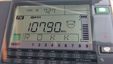

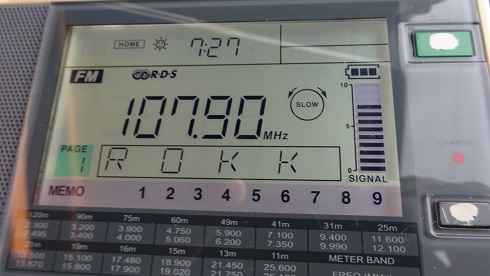

107,9 MHz - Kristinehamn VT, ROCKKLASSIKER Värmland
RDS-PS im Wechsel
R_O_C_K_ und R_O_K_K_ - war wohl Scherzkeks. wobei der falsche PS Code länger da steht.
Kristinehamn.jpg [ 81.94 KiB | 11387-mal betrachtet ]

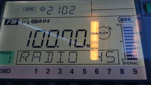

"Radio 45" überall mit RDS-PS "Radio_45" und PTY: "Oldies Music"
empfangen auf
98,1 MHz + 105,6 MHz (Aamaal)
Aamaal.jpg [ 84.99 KiB | 11387-mal betrachtet ]
101,6 MHz (Mellerud)
100,7 MHz (Säffle)
Saeffle.jpg [ 76.39 KiB | 11387-mal betrachtet ]

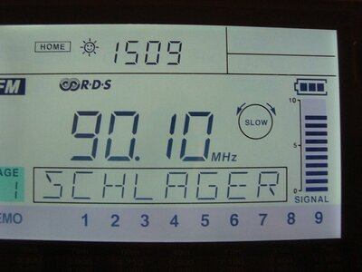

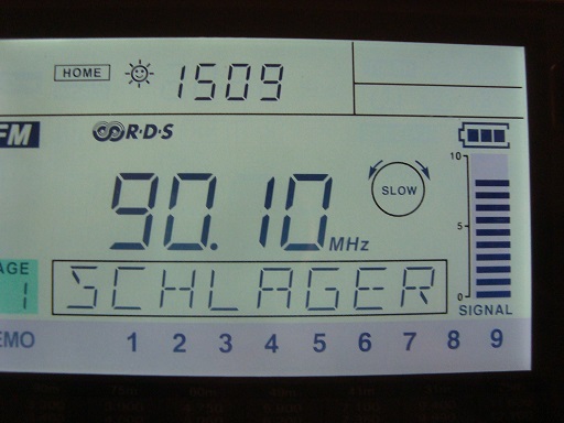

Schwerin => Klassik Radio 90,1
Stralsund => Klassik Radio 98,9
Wismar => Klassik Radio 97,0
die sind alle aktiv, aber nur in mono!
steht auch so in FMLIST und FMSCAN
gehören also nicht in diese Auflistung
‎Heute, ‎4. ‎Oktober ‎2024, ‏‎151007.JPG [ 71 KiB | 9413-mal betrachtet ]
‎Heute, ‎4. ‎Oktober ‎2024, ‏‎Vor 1 Minute.JPG [ 66.19 KiB | 9413-mal betrachtet ]
