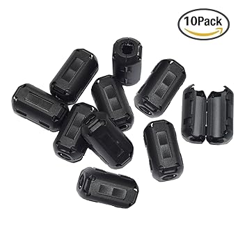

https://images-na.ssl-images-amazon.com ... SY355_.jpg
BeitragVerfasst: Sa 27. Jan 2018, 15:34
https://images-na.ssl-images-amazon.com/images/I/71CFkm54JKL._SY355_.jpg
Danke lohnt sich dann wohl sich so was zu Kaufen. Bleibt nur die Frage in wie fern nutzen diese Ferritkerne? Steigt der SNR Wert an bzw ist der Stick dann empfindlicher? Ich meine dem Noxon Stick rev.1 kommt das bestimmt zu gute. Habe hier drei Sticks mit dem selben Fitipower FC0013Tuner zu liegen. Von Taub bis sehr gut. Noxon sehr Taub. Conceptronic Stick schon sehr gut. Noch ein Tick besser der LV5TDLX DVB-T Stick.
BeitragVerfasst: So 28. Jan 2018, 14:14
Beiträge: 7716
Ja, das S/N wird deutlich besser, da der Stoernebel aus dem Computer schwaecher wird.
