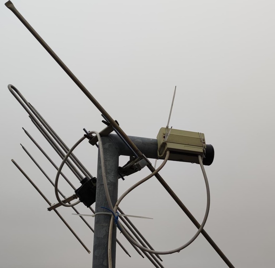

Ich hatte vor kurzem meine Suedost Antenne auf horizontal umgestellt um den 7B vom Alex zu empfangen. Damit ging vertikal natuerlich sehr viel schlechter.
Nun habe ich die Antenne 45 Grad schraeg montiert. Die theoretischen Verluste von 'nur' 3dB je Polarisationsrichtung scheinen sich dabei auch in der Praxis zu bestaetigen.
Zur Befestigung habe ich die Bolzen der Halterung durch laengere M6 Gewindestangen ersetzt (auf 15cm gesaegt) und die 7-Elemente Antenne dann in den 90 Grad Knick der Masthalterung geschraubt. Haelt hervorragend. Ausrichtung ist nun nicht mehr genau Casekow sondern zwischen Casekow und Berlin. Kolowo ist dadurch etwas mehr aus der Richtung, geht aber bei leichter Tropo, so wie jetzt trotzdem. Mal sehen wie Wollin 11A horizontal dann gehen wird.
Alles in allem ist eine 45 Grad Positionierung der Antenne ein sehr guter Kompromiss um 7B und 12D gleichzeitig aus Berlin zu empfangen, vor allem fuer diejenigen DXer, die sowieso 3dB Reserve haben. Das sollte mit LogPer genauso gut funktionieren.
Der 7D ist nun ein echtes SFN und Scholzplatz v / Alex h ergaenzen sich sehr gut. Der 7D geht dadurch am stabilsten, verglichen mit 7B und 12D.
45GRAD.jpg [ 133.92 KiB | 14067-mal betrachtet ]

Ich frage mich, ob nicht das fette Rohr vor dem Reflektor einen nicht unerheblichen Einfluss hat. Eventuell eine Antenne verwenden die eine Vormastmontage vorsieht.
Was steckt in der Mastbox drin? Vorverstärker? Filter?
Ansonsten, ja damals als hier der NDR nur von Marlow zu empfangen war hatte ich meinen Dipol ja auch so montiert um den zu empfangen. Mit reinem Dipol war das weniger an Leistung aber schon deutlich zu erkennen.

In der Box ist ein empfindlicher Vorverstaerker, 0,7dB mit 22dB Verstaerkung. Ist der einzige Verstaerker bis hin zum Radio / Laptop. Dazwischen sehr viel Kabel bis in den Keller und wieder hoch sowie 2 Sperrfilter, einmal 5C und einmal 8B. Weiterhin ein Daempfungssteller auf ca. 5dB eingestellt, eine Weiche um das Sat Signal mit auf das Kabel zu bekommen, Eine Antennendose um das Sat Signal wieder heraus zu bekommen und natuerlich das Umschaltrelais um auf die West und Nord Antennen zu schalten.
Bezueglich des Mastes und eventueller Empfangsbeeintraechtigung habe ich schon mehrmals getestet. Hatte eine weitere Masthalterung genommen um nichts mehr vor dem Reflektor zu haben und ueber Wochen Casekow und Neubrandenburg beobachtet. Es liess sich kein Unterschied feststellen. Auch wenn ich die Antenne mit der Hand vom Mast wegnehme und frei halte, dabei ein Radio in der anderen Hand, aendert sich nichts. Liegt wohl daran, dass sich der Mast doch noch weit genug hinter dem Dipol befindet. Daher hatte ich die zweite Masthalterung dann auch weggelassen.
Jetzt kommt erstmal Langzeitbeobachtung Casekow, Neubrandenburg und evtl. mal eine Bevorzugung einer Polarisationsebene. Statt 45 Grad mal 60 Grad oder 70Grad Stellung.
Nimmt man eine Yagiantenne in die Hand, so nimmt der Gewinnverlust sofort stark zu, wenn man die 45 Grad ueberschreitet. Umgekehrt aber ist die quasi Ausloeschung der falschen Polarisation auch nur bei 90 bis ca. 70 Grad wirklich sehr stark. Wie gesagt das will ich testen, wenn's waermer wird. Alex und Scholzplatz im 7D eignen sich dazu perfekt, mit Qirks Software. Bei 45 Grad jetzt sind sie in etwa gleich stark, der Alex im langzeitlichen Mittelwert leicht dominierend.
Am Ende des Jahres soll Wollin 11A horizontal auf 100km Entfernung, aber stark aus der Richtung raus, stoerungsfrei laufen. Der Rest ist nur Beifang zum DX. Eine 4. Antenne am Haus moechte ich vermeiden.

Nun war endlich mal grossflaechiger Regen und ich konnte die Pegel im Nahbereich aus Casekow, Neubrandenburg, Ueckermuende... ohne Tropo vergleichen.
Das mit den 3dB kommt hin. Mit Qirks 3dB SNR und auch am Radio fehlen nur c.a. 1-2 Balken im Vergleich zur ordnungsgemaess vertikal positionierten Antenne.
Fazit, das bleibt erstmal so bis 11A von der Insel startet. Schon bei leichter Tropo habe ich jetzt 7B, 7D, 10B, 11A und 12D anliegen. ;)
