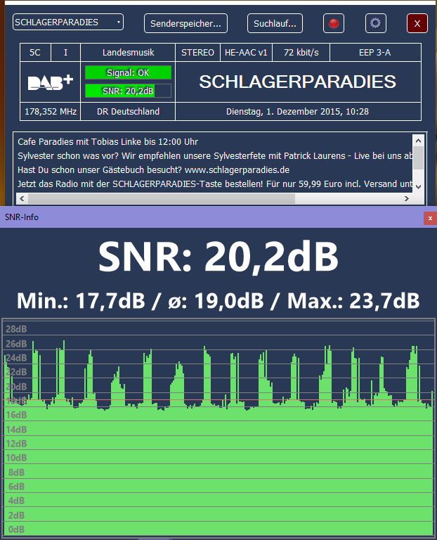

Na Dein Bose System strahlt eben Störsignale im Band III aus, das ist übrigens leider keine Ausnahme. Ich hatte mal einen Yamaha A-S300 NF Verstärker, der störte des Öfteren (nicht immer) den Kanal 5C sogar bis zur Außenantenne. Es gab zwar keine Aussetzer, doch im DAB Player war es deutlich zu sehen. Ich habe das zugehörige Bild mal angehängt. Schnell wieder verscherbeln diesen Schrott.

Störung von A-S300.PNG [ 50.69 KiB | 12040-mal betrachtet ]
