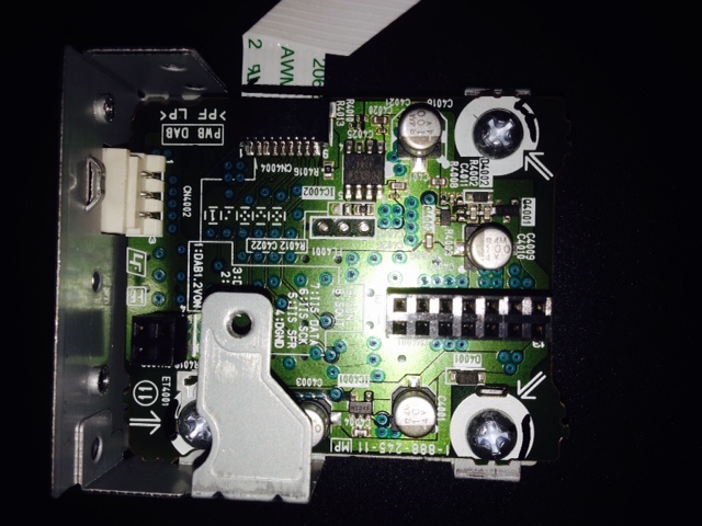

Schön das es ein Forum zum Thema dab+ gibt. Leider bin ich kein Fachmann und komme mit der Antennentechnik nicht so ganz klar.
Meine Problem:
Ich wollte unserer Familie eine Freude machen und habe zum Weihnachtsfest eine Anlage mit dab+ gekauft. Modell Sony CMT-SBT100B
Dieses Gerät spielt auch ganz ordenlich alles ab was da so an Medien eingegeben werden kann. Leider aber ist der dab+ Empfang sehr schlecht. Die Wurfantenne ( Länge 150cm ) ist extrem empfindlich und je nach Ausrichtung werden die Sender auf Kanal 5c und oder 11c empfangen. Leider aber nur mit einer so geringen Qualität das ständig der Ton aussetzt.
Als Vergleichsgerät habe ich ein dab+ Gerät Albrecht Typ DR80 am gleichen Standort aufgestellt und dort habe ich mit der Stabantenne sehr guten Empfang aller Sender.
Heute wollte ich der Sache mal auf den Grund gehen und musste leider feststellen das im Sony alles nur noch smd-Technik ist und selbst der Antenneneingang aus Ministecktechnik besteht wo kaum ein vernünftiger Antennenstecker eingesetzt bzw. nachträglich eingebaut werden kann. Nach einigen Suchen im Internet habe ich auch verschiedene Selbstbauprojekte für dab+ Antennen gefunden. Leider bekomme ich diese Varianten so nicht an das Sony-Gerät angeschlossen oder gibts da noch eine Idee von Euch ?
Ich habe mal das Antennenempfangsteil im Gerät ausgebaut und als Foto angefügt. Der Antenneneingang für die Wurfantenne ist die weiße 3 polige Buchse
Dateikommentar: Antennenteil

Mit etwas Geschick Bohrst Du dir ein Loch neben der ICE Antenne. Besorgst Dir eine F-Buchse und testest es mit einer Externen Antenne. Das ganze mit RG-174 Kabel verlötet. Du kannst einfach Hinten an der dreipoligen Buchse ran, blanke Anschlüsse siehe Bild . Sollte 100% klappen! . Ist jetzt mir spontan Eingefallen würde es genauso versuchen zu lösen!

edit: sehe gerade die Bastellösung von Radiohörers link, so geht es auch ohne auf der Platine was zu ändern, eventuell auch Kabel direkt Verbinden ohne den Stecker. Draht kurz hinter der weißen Buchse abschneiden und mit einer Lüsterklemme an den Innenleiter des Antennenkabels. Masse schirm verpressen im Ringkabelschuh und angeschraubt. Achten das kein Kurzschluss entsteht zwischen Innen und Außenleiter...
( Das Gerät ist ja nun offen, also den Anschluss des Wurfdrahtes auf der Platine gesucht und den Draht abschneiden/löten. Nun den Innenleiter eines 75ohm Antennenkabel dran gelötet, und für den Schirm des Antennenkabels den nächsten Massepunkt auf der Platine gesucht und den Schirm dort angelötet. Den Innenleiter so kurz wie möglich offen verlegen-also ohne Schirm. Dann das Kabel irgendwie rausführen (Loch bohren) und direkt bis zur Antenne legen und dort anschließen.) Ohne Zwischenstecker=wenig Verluste, da kann man getrost 10m Kabel nehmen, wenn es nicht das billigste ist. Am einfachsten als Antenne ist immer noch der einfache 75ohm Dipol von Conrad oder ähnliche. Einfach vertikal aufhängen oder an die Rück/Seitenwand der Schrankwand festmachen, dann gibts auch keine Aussetzter mehr wenn du die Programme mit der Wurfantenne jetzt schon bekommst. Der Dipol hat Rundempfang und ist nicht so Richtungsabhängig wie die Quad.

Ich habe jetzt schon angefangen und mus sagen es funktioniert !
Die alte Wurfantenne ab, und ein Antennenkabel angelötet. Das ganze dann mit einer schnell gebauten Antenne aus 2,5mm kupferleitung und siehe da Kanal 5c kommt schon mal gut.
Die Antenne ist 63cm lang und als Schleife ähnlich dem Vorschlag von DPITTI hergestellt.
